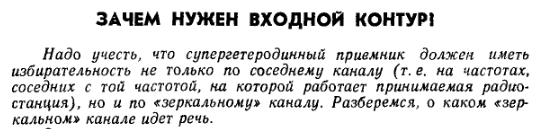

стасик писал(а):
И вот ещё непонятное: почему в диапазоне ДВ/СВ ПЧ=465 кгц,а в УКВ=10,7 мгц? :dont_know:
А вот здесь придется перейти к недостаткам супергетеродинного приемника о которых говорил выше.
Zvezda писал(а):
У супергетеродинного приемника есть и некоторые недостатки по сравнению с приемниками прямого усиления. Например паразитные каналы приема, но это тоже пока в голову не бери.
Потом разберешься.
К так называемому паразитному каналу приема. Он называется зеркальный канал. Дело в том, что на выходе смесителя получаются два одинаковых сигнала промежуточной частоты. Это частота сигнала минус частота гетеродина и второй сигнал равный такой же ПЧ равный частота гетеродина минус частота сигнала. (Хотя это тоже упрощенно. Там немного сложнее все)
Если посчитать, то получается, что разница между этими сигналами равна удвоенной промежуточной частоте.
Т.е. супергетеродин при конкретной частоте гетеродина одинаково принимает две частоты отстоящие друг от друга на двойную промежуточную частоту.
Одна из этих частот подавляется контурами на входе приемника. Если промежуточная частота равна 465 кгц, то зеркальная находится на расстоянии 930 кгц. Для контуров на ДВ и СВ это довольно далеко отстоит. Т.е. например приемник настроен на СВ частота 1 мгц. Зеркальная будет на частоте 1,93 мгц, т.е. почти на двойной частоте входного контура и он её не пропустит.
Теперь смотри, что будет если сделать ПЧ 465 кгц на УКВ диапазоне.
Пусть приемник настроен на частоту 100 мгц, то зеркальная будет на частоте 100,93 мгц.
Т.е. для входного контура 100 мгц это очень небольшая разница и он не задержит зеркальный канал 100,93 мгц, а если ПЧ сделаем
10,7 мгц, то зеркальный канал будет находиться на расстоянии
10,7 х 2 = 21,4 мгц, т.е. входной контур настроенный на частоту
100 мгц уже практически не пропустит зеркальный канал на частоте 121,4 мгц
Если дальше вопросы более глубокие будут, то лучше почитать книжки.
Сейчас ответил только из-за того, что Вы получили неправильный ответ насчет двойного преобразования.
Двойное преобразование, это совсем другая тема.
Могу еще сказать, что на ДВ и СВ применяется и более высокая промежуточная частота достигающая десятков мегагерц, например
45 мгц. Это так называемые приемники с широкополосной преселекцией или еще их называют приемники «с преобразованием вверх» .
У приемников с такой высокой ПЧ тоже есть свои достоинства и свои недостатки о которых писать здесь слишком долго и много получится.
Вы стали задавать такие вопросы, что они выходят за рамки форума.
Я бы их и сам проигнорировал, но не захотел, что бы Вас запутали неправильными ответами.
Если хотите, то я просто порекомендую, что почитать по тому или иному вопросу.
Для начало можно почитать эту книгу. Она хотя и старая, но принципы супергетеродинного приема там описаны хорошо и главное доступно.
А. Г. Соболевский. Я строю супергетеродин
http://www.diagram.com.ua/library/mrb/mrb.php?row=4
Вот например выдержка из той книжки.
22.JPG [20.84 KiB]
