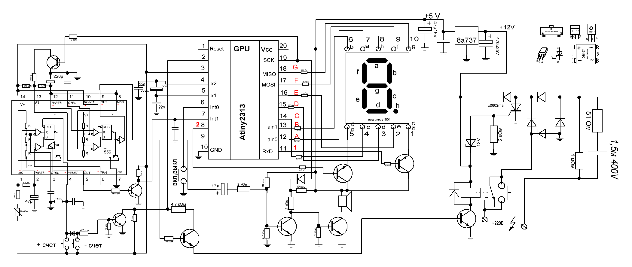

КП904Б писал(а):
...... а подключение индикаторов к МК производить через транзисторные ключи, чтобы незамечать зависимость яркости свечения от количества работающих сегментов индикатора. :oops:
Я вот хочу собрать этот таймер на индикаторах A-1501SR (высота у них 46 мм), тут очевидно без транзисторных ключей не обойтись,
Нашел подобную схему подключения, вот как на рисунке
но это какое-то странное подключение Б-К управление Э- нагрузка
Для этого транзистора правильное подключение Б-Э управление К- нагрузка,
Кто подскажет схемку, как правильно подключить эти индикаторы A-1501SR
Некакого перимирия, Некаких мирных шагов навстречу и периговоров.
 Заголовок сообщения: Re: Кухонный таймер "Чтота".
СообщениеДобавлено: Ср июн 30, 2010 22:38:56
Карма: 81
Рейтинг сообщений: 1377
Сообщений: 3059
Откуда: СПб
Мявтор 3-й степени (1)
Да всё правильно. Управление Б-Э через индикатор. Ток попадает на базу и "сливается" по переходу Б-Э через индикатор на землю. (через МК)
Чего-то негрузится ваша схема, ну да ладно..
Согласно даташиту этот индикатор с ОА типовое прямое напряжение 3.6 В ток 20-30 мА на один сегмент.
Существует три вида включения биполярных транзисторов: ОК, ОЭ, ОБ. Вы очевидно нашли схему с ОК тобишь эммитерный повторитель (нагрузка в цепи эммитеров транзисторы P-N-P типа, базы транзисторов соед. с выводами МК, коллекторы с минусом питания).
В данном конкретном случае предпочтительнее использовать включение с ОЭ и транзисторы типа N-P-N, т.к.
Во-первых: у микроконтроллеров общий провод это минус (GND), а лог. 1 на портах ВВ МК это плюс. (VCC)
Во вторых: Cхема с ОЭ имет максимальное усиление по мощности и минимальные потери напряжения на откр. транзисторах. (где-то 0,6 В).
К несущественному недостаку схемы с ОЭ по сравнению с ОК следует отнести необходимость применения токоограничивающих резисторов в цепи базы каждого транзистора. В схеме с ОК можно обойтись и без них.. А вот токоограничивающие резисторы в цепи нагрузки (сегментов) необходимы в любой схеме.
Также не забывайте про напряжение питания (к сегменту нужно приложить от 3,6 до 4,4 В + 0,6 В потери на транзисторе получим 4,2....5 В) Желательно стабилизировать. Если напряжение питания схемы 3 В и меннее, транзисторные ключи затеивать не стоит (будут только снижать яркость)..

Нравится мне этот таймер,я уже себе собрал таких два,
(фото один встроен в кухонную вытяжку, другой отдельным устройством инд. 1501)
к моему сожалению программированием не владею, приходится за счёт дополнит. деталей добавлять разные фичи которые мне нужны в этом чтота-таймере,
Вот схемка может тут что то и заковыристо, ну это кто как любит.
Таймер ч.т.GIF [61.51 KiB]

Да уж, замудреная схемка вышла.. Как кстати с яркостью сегментов, очевидно проблемма осталась? :)
Нет проблемы нет ,устройство отлично работает (свечение индикаторов с транзисторными ключами ровное) схема выложеная мной выше, у меня окончательна.
Твой предыдущий пост, информация в нём, восполнила недостающий пробел в моих знаниях.
Спасибо КП904Б
