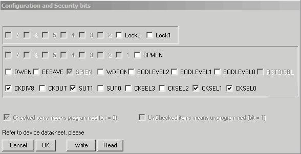

Цифири изменяются, но тикать не хочет
Еще раз обрати внимание, на 7 выводе Тиньки должно установится (после установки минут), +5 V
Комментарий к файлу: фьюзы я выставил так
фьюзы кух тайм чтото.jpg [25.01 KiB]

Файлик файликом ,а фьюзы выставляются вручную , проверь их состояние, у тебя они находятся или в заводском состоянии или то что ты выставил раньше, ставь как на картинке(только внимательно, ничего лишнего) и всё будет ОК!

У меня наверно программатор какойто не такой. Как только меняю состояние фьюзов и записываю их, дальнейшие действия с микрушкой невозможны. ошибка операции, и все. если записываю только данные, все ок.

очевидно ты програмируеш МК не в схеме ,и используеш программатор без кварца, конечно после изменения фьюзов МК не будет "отзыватся"
