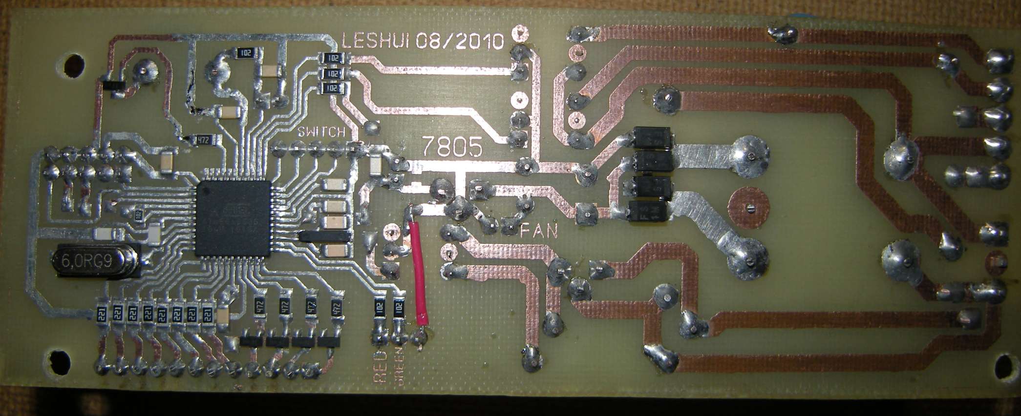

Уважаемый автор спасибо зав вашу доработку, ламинатор наконец-то собрал. Все работает стабильно и четко, плату сам разводил согласно вашей схеме.
1. При боковом взгляде на индикатор очень сильно мерцает, можно ли увеличить кварц до 16МГц?
2. Очень нехватает принудительного рейверса может реализовать его с помощью кнопок UP DOWN?
3. Софт хороший написали очень удобно и логично. :beer:
p.s. Первый раз не работал рейверс при прокате, пропаял часовой кварц и все заработало.
Пока на платах ещё не проверял, но на холостых все работает стабильно.
На плате забыл придусмотреть место под радиатор на тиристор, но я гонял ламинатор на 210 градусов ы течение 27мин, тиристор был не очень горячий.

leshui83> Очень неплохо!
1. По идее не должно быть мерцания, прерывание на разряд 1мСек, а это частота обновления 250Гц.
А мерцание происходит именно при смене разрядов или сегментов?
При достаточной яркости свечения индикатора эффект мерцания будет минимален.
Можете попробовать подобрать номиналы резисторов r5-r12 под оптимальное свечение Вашего индикатора.
Ну если есть такая необходимость, могу в принципе переделать прошивку под 8 или 10МГц скажем...
Кварц так просто на 16МГц не заменить, надо поправки в программе сделать.
2. Принудительный реверс есть же, переключателем "Прокат".
При движении вперед переключаете на прокат и тут же меняется направление.
P.S. проверьте ещё раз фьюзы, может по кварцу что не так настроили

Да все правильно, мерцание постоянно, не при переключении режимов, это вызвано тем что слабовато светит индикатор, у меня он зелёный.
Я ponyprog-ом прошивал и ни каких фьюзов не выставлял, на третьей странице форума я так и не понял какие фьюзы выставлять.
Если вас не затруднит может на 10МГЦ переделать?
И мне кажется что лучше температуру выставлять с шагом 5 градусов.
Реакцию на кнопки можно уменьшить до 0,5-0,6с. (у меня раз в секунду нажимается кнопка)
В принципе термо датчик можно не трогать т.к. у него темп-ра срабатывания 165 градусов, а при прогоне на 210 градусах он даже не нагрелся до 100.

leshui83> Да у Вас батенька похоже реально фьюзы не правильно выставлены, возможно у Вас сейчас работает от внутреннего RC генератора на 1 или 2МГц, отсюда и тормоза...
Там с реакцией на кнопки всё в порядке, так что ищите ошибку! :)
Вот по фьюзам с 3-й страницы:
download/file.php?id=39198
download/file.php?id=39676
Шаг 5 градусов не сделать, кратность 2 градуса, я же писал об этом, да и зачем вобще нужен шаг меньше 10-и градусов.

Да вы были абсолютно правы все проблемы с мерцанием и кнопками были из-за того что фузы не прошил. Теперь все замечательно работает.
СПАСИБО ВАМ!!! :beer:
