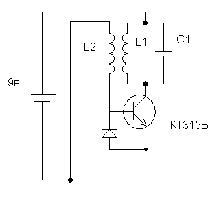

Уважаемые Знатоки РАДИО!!!
Обращаюсь к Вам за помощью, т.к. сам только начинаю осваивать колебательные системы.
Гляньте пожалуйста схему и помогите понять расчет генератора, может в схеме ошибки, может чегото не хватает?
номиналы деталей и условия такие:
Катушки L1 и L2 выполнены на одном сердечнике
Частота генератора=40.000.000Гц
С1=39ПФ
L1=0.39мкГн
транзистор КТ315Б
Uпит= 9В
И самые наболевшие вопросы:
1) В каком режиме должен работать транзистор для наилучшего результата данной схемы?
2) Каковы должны быть напряжения на его выводах для данной схемы?
(3.19 КБ) 3353 скачивания

L2 мотай исходя из того сколько тебе надо вольт на базе.
Паралленьно транзистору воткни ультрабыстрый диод, только в обратную сторону. Чтобы уменьшить сопротивление катушки.
Типо так:
(2.02 КБ) 2746 скачиваний

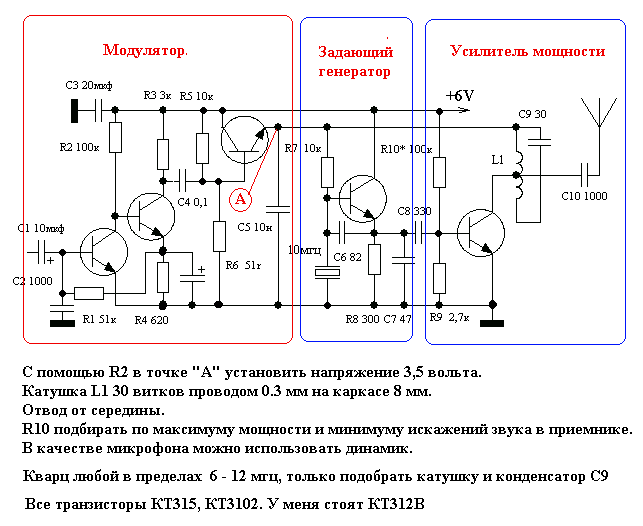

Смотри на моей картинке, как должна выглядеть твоя схема. Если полазить по интернету, то можно увидеть, что эта схема практически никогда не применяется, т.к. она склонна переходить в режим прерывистых колебаний. Единственное достоинство этой схемы, что на её примере хорошо рассказывать принцип работы автогенератора.
И ещё тебе совет.
Рассчитывать схемы - это конечно хорошо. Но никакой расчёт тебе не дасть точности более 20%, т.к. при расчёте всего не учтёшь.
Нужны приборы. Или покупные или самодельные.
Вот я например захотел сделать простейший передатчик с амплитудной модуляцией и попробовать принять сигнал с него на приемник имеющий короткие волны. Есть у меня китайский. Диапазон КВ у него от 6 мгц до 12 мгц.
Я попробовал задающий генератор по схемам, что приведены в данной статье и оказалось, что при модуляции по амплитуде у задающего генератора возникает паразитная частотная модуляция и она получается шире, чем полоса пропускания приемника. С этим можно конечно побороться, но это только усложнит настройку, что в данном случае ни к чему.
Можно например сделать буферный каскад между задающим генератором и УМ, но для упрощения настройки я сделал задающий генератор на кварце. Это сути не меняет. Просто вместо колебательного контура в генераторе ставим кварц. Он может быть любой на частоты, что принимает приемник.
Я выбрал на 10 мгц.
Первое, что делаем, это модулятор. Он на схеме красным обведен.
По сути это УНЧ. Выходной каскад этого УНЧ сделан по схеме эмиттерного повторителя, а нагрузкой эмиттерного повторителя является выходной каскад передатчика(усилитель мощности), т.е. получается, что питание усилителя мощности меняется в такт звуковой частоты.
Напряжение на выходе модулятора с помощью резистора R5 выставляем порядка 3,5 вольта. При этом когда говорим в микрофон, это напряжение в такт со звуком меняется от 2 вольт, до 5 вольт.
Для лучшей модуляции от него еще берется и смещение в задающем генераторе, но это делать не обязательною т.к. в этом случае необходимо проверить, что генерация задающего генератора не срывается при напряжении на выходе модулятора 2 вольта.
Делаем на макетке. Нам же просто попробовать для интереса.
Антенна там всего около метра, при этом она никак не настраивалась и о большой дальности конечно речи быть не может, но для того, что бы понять как работает передатчик вполне достаточно. По сути любой АМ передатчик сделан по такому принципу.
На вход микрофон. Я поставил маленький динамик, поэтому звук подучился каким то "бубнящим" но это тоже роли не играет в данном случае.
Настраиваем приемник на 10 мгц, в динамик говорим и в приемнике слушаем.
Там в файле 2.rar записал голос, как смог. :cry:
Данный передатчик конечно мало пригоден для практического использования и делать его имеет смысл только для того, что бы набираться опыты в построении подобных устройств.

На фон 50 гц в звуке можно в данном случае не обращать внимания. Просто это мультипликативная помеха через сетевой блок питания и в данном случае я с ней не боролся, т.к. задача была другая.
В качестве микрофона использовал наушник, поэтому голос как из консервной банки. :))
