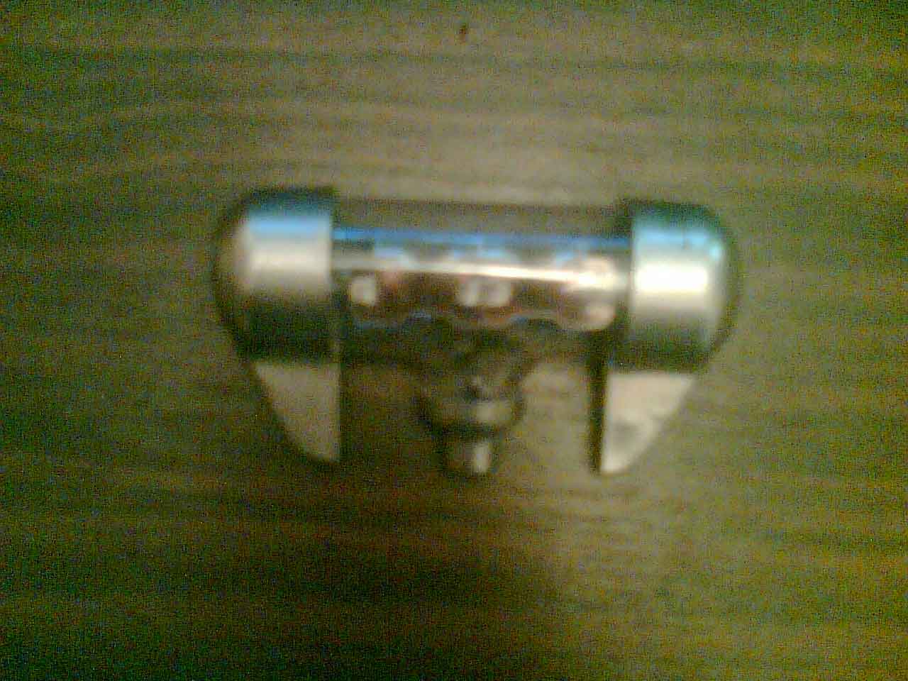

Подскажите пожалуйста, что за это зверь: стеклянная колба, по бокам и по центру контакты, а внутри какие-то токо разрядные чашечки. И маркировка: Р-35 8907

Сообщения: 11169
Сообщение Сэр Мурр »
похоже на искровой разрядник.
Сообщения: 97
Зарегистрирован: Сб ноя 25, 2006 23:00:41
Откуда: Московская область, г. Истра
Сообщение SHEFF »
А для чего он нужен, как подключается и где его можно применить?
Сообщения: 11169
Искровой разрядник применяется для защиты цепей от перенапряжения.
В обычной любительской практике его некуда ставить ( если Вы не радиолюбитель-связист).
Так что не тратьте время.
