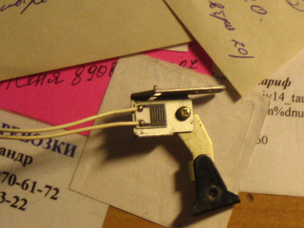

Премногоуважаемые кошаки. вопрос в тему: подскажите что это такое. вытащил из старого видака.
IMG_1612.JPG [231.26 KiB]
