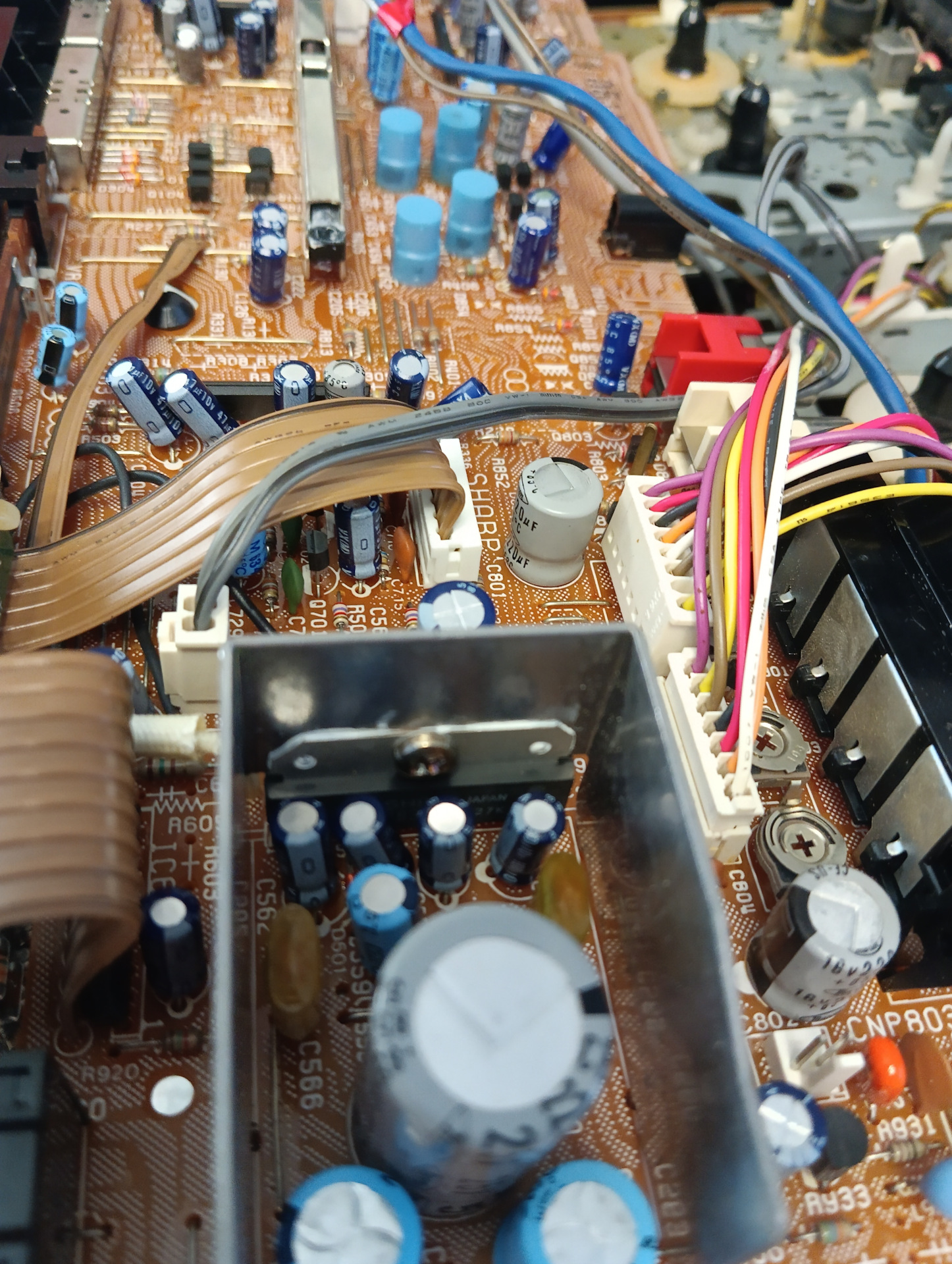

Всем доброго дня.
Ребят правильно ли написал в раздел...
Ституация такая,магнитофон стоял года 2,захотел послушать радио,включил ,а звука нет ..
Схему искал ненашел. Есть только в нэте от sharp gf560z,но разница есть в наименовании деталей на схеме..
Проверил питание на микрухе Ta7283Ap, было только на 12ноге ,+ 12. 13в, массы есть обе.. На остальных ногах менее 0.5в..
Проверил кондеры в обвязке esr тестером, емкости как номинал.. кз нет на них,. Проверил сопротивления и диоды, в норме.... Подключал к ножкам на вход микросхемы наушники,звук есть...
Купил другую микросхему,перепаял. Звук появился,но через минуту опять затихло все... Измерения на ногах микрухи показали ,что напр опять нет...
Куда смотреть?? Сразу скажу я не спец,но немного понимаю..

slavek писал(а): Пн сен 14, 2026 14:41:28 Купил другую микросхему,перепаял. Звук появился,но через минуту опять затихло все... Измерения на ногах микрухи показали ,что напр опять нет... Куда смотреть?? Сразу скажу я не спец,но немного понимаю.
Теперь опытным путём нужно определить место, где продаются качественные микросхемы. :)
Можно взглянуть на крупное и чёткое фото запаянной микросхемы со стороны дорожек?
(Загрузить фото можете на сторонний сервис, а сюда выложить ссылку.)

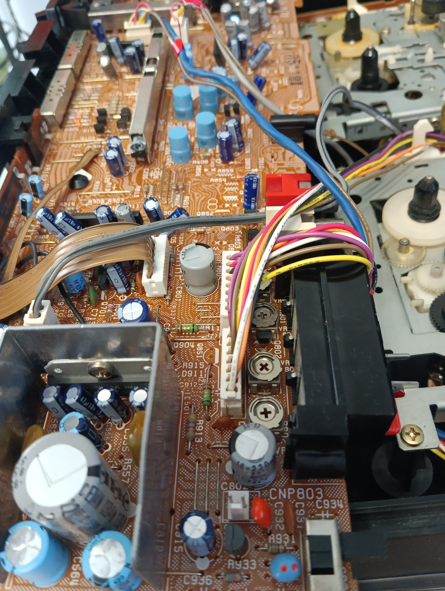

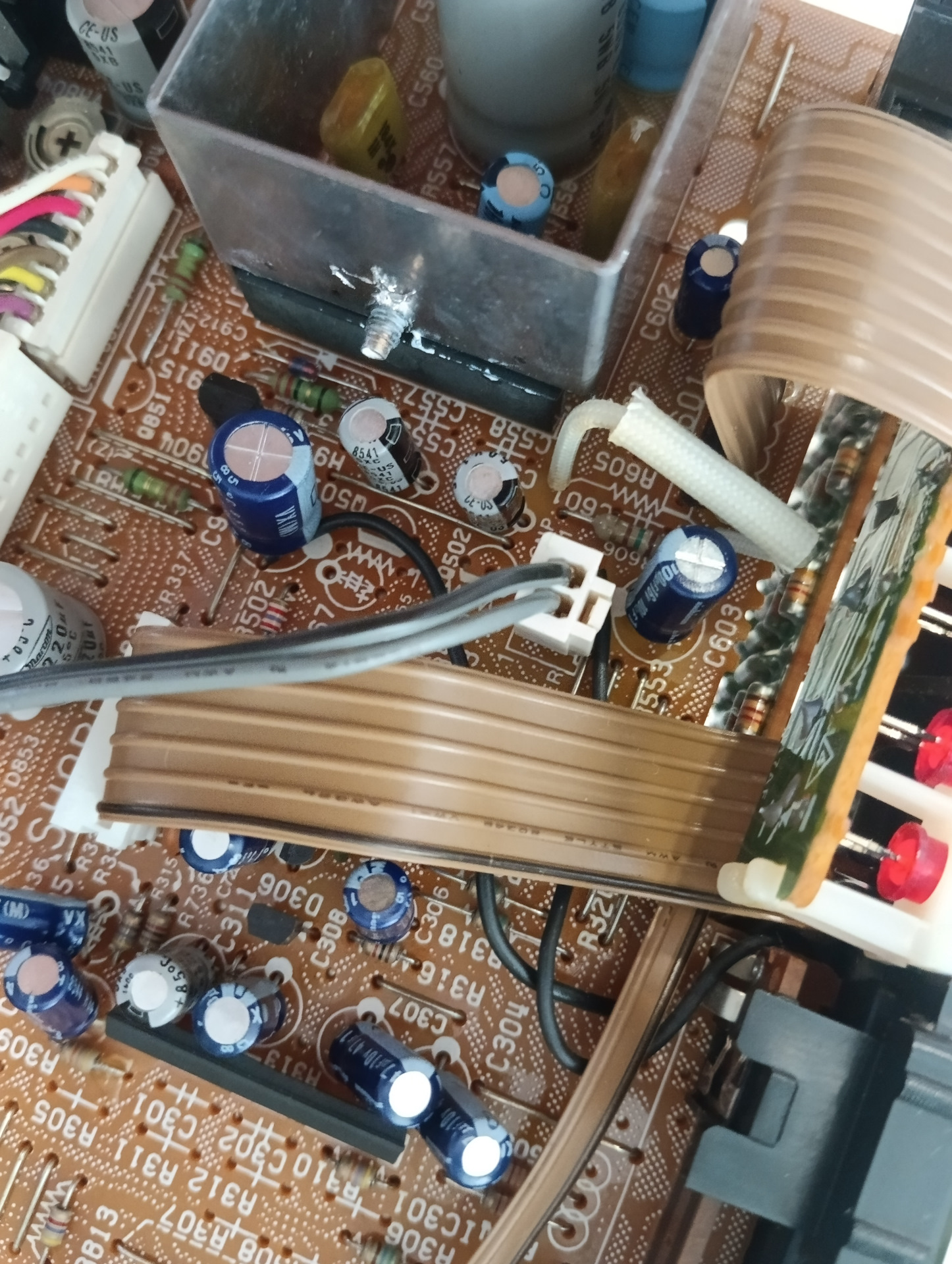

Сообщение Николай_С »
На фото видны следы замены электролитических конденсаторов. Теперь нужны крупные фото со стороны монтажа по обе стороны микросхемы.

Николай_С писал(а): Пн сен 14, 2026 15:34:14 Изображение
это я выпаивал емкости и прозванивал их esr тестером, я же написал в начале,так же проверял сопротивления,д...иоды

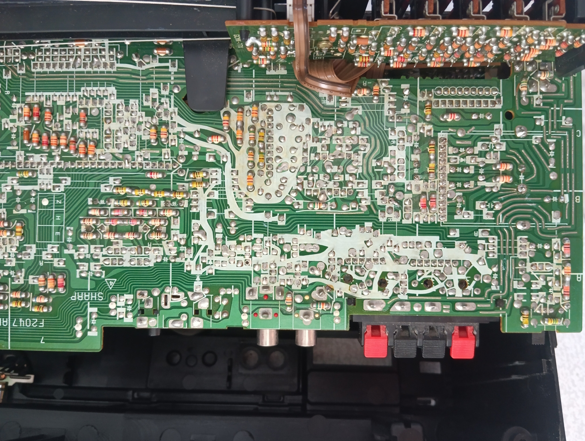

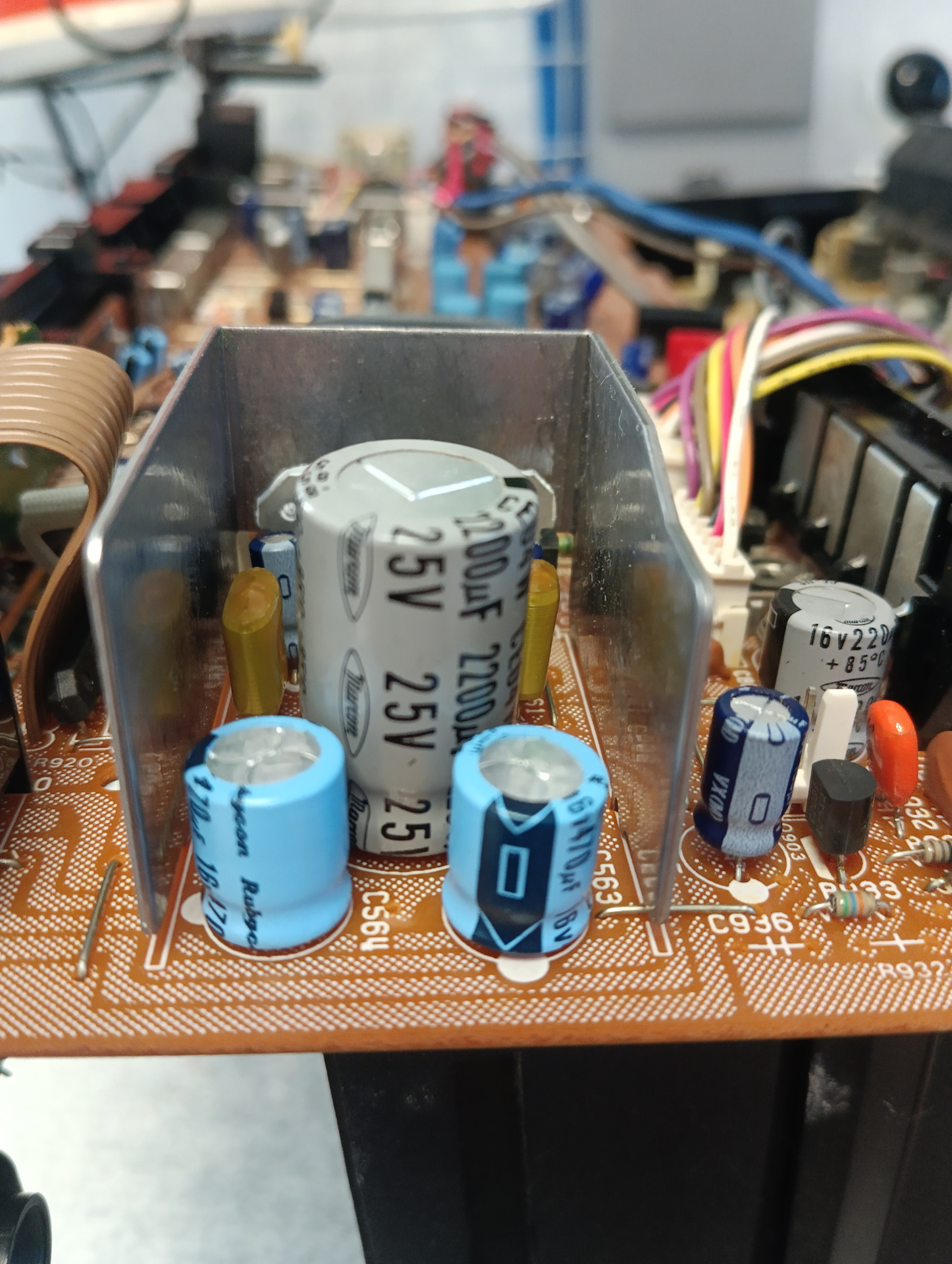

Сообщения: 7084
Вы не поняли.
Нужны крупные фото по обе стороны микросхемы чтобы можно было проверить правильность установки этих конденсаторов. Фактически тот же участок, только с противоположной стороны. Общие планы печатной платы с обеих сторон меня не интересуют.
Да какие там окислы, если у ТС микросхема вылетает.
По установке конденсаторов никаких косяков не углядел, а вот пайка могла бы быть и получше. Используйте при пайке жидкий неактивный флюс. В идеале она должна получаться неотличимой от заводской.
Кроме некачественной ИМС других причин не вижу.
