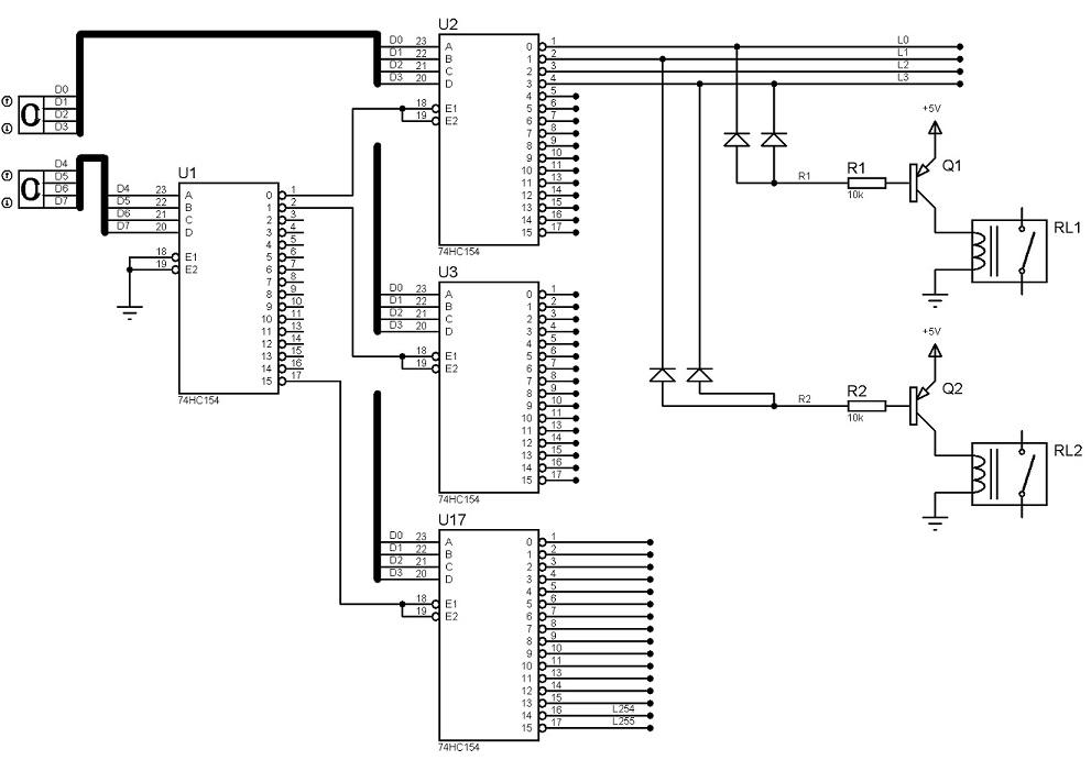

Rapra писал(а):...на дискретной логике 155-й серии - оно того не стоит, когда есть любые на выбор микроконтроллеры. Даже хотябы Ардуино с модулями расширения выходов.
Именно Ардуино, как это ни прикольно. :)))
Скорости здесь - никакие, сам Ардуино и модули расширения - копеечные, среда - бесплатная, контроллер шьётся из среды. Программа - элементарная: читай восемь входов, находи в таблице нужный код, выдавай на 50 выходов и так по кругу. Никаких программаторов, да и таблица в текстовом виде, отлаживай себе на здоровье. А освоить азы программирования - вещь нужная, всегда пригодится. :tea:

Rapra писал(а): Пн июл 06, 2026 07:09:38 В общем, концептуально эта схема должна выглядеть вот так (показана только часть схемы) :
В матрице диодами задаются комбинации включаемых реле для каждой строки, соответствующей входному коду. Дешифраторы входного кода - 74HC154, потребуется 17 корпусов (16 микросхем по 16 выходов + 1 микросхема селектора). Схема выходного усилителя для реле - это концепция, уточняется по месту.
Спасибо!

У меня есть подозрение, что полсотни исполнительных механизмов для варки тушёнки - слишком много. Если не хватит восьми, остальные пять смогут работать автономно. Mickbell советовал нарисовать циклограмму, с этого и надо начинать, а не обсуждать работу дешифраторов, сдвиговых регистров и т. п.

Странно, что, на мой взгляд, самый простой лобовой вариант с микроконтроллером (МК) и сдвиговыми регистрами (7 микросхем 74НС595) предложили в самом конце. Я, правда, в задачу особо не вникал.
7 микросхем многовато, я бы посмотрел в сторону 16-канальных микросхем. Посмотрел в Чипдипе, есть, например, SM16206S, 16 рублей. Насколько подходит, не разбирался, она вроде как аналог 595.
Микроконтроллер для этих целей дешёвый. Программатор для AVR тоже стоит копейки.
Получается 3 микросхемы, для оставшейся пары каналов можно использовать выводы МК.
МК – особа нежная, надо отделить от регистров оптронами.
Программирование банальное, можно без таблиц сделать простой перебор.
Итого 4 микросхемы, кто предложит меньше.
ТС не знает МК, учитывая его тягу к творчеству имеет смысл освоить МК. Возможности автоматизации возрастают глобально.
