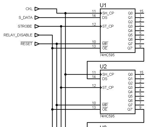

- Сообщения: 700
- Зарегистрирован: Пн фев 16, 2026 17:30:02
u37, зачем это так? Если уж считаете себя афигенным специалистом, тогда делайте соответствующе.
Вот именно, что с такими "специалистами" каши не сваришь - вместо масла в кашу они наложат маринованных огурцов с молоком. Вначале пишут, что нереализуемо и дескать хватит фантазировать, а потом сами пускаются в таааакие фантазии...
Если переформулировать ТЗ топикстартера, тогда лучше сделать расширитель выходов - сдвиговые регистры с последовательной загрузкой и параллельным выходом. 7 регистров 74HC595, 56 бит, где каждый бит последовательных данных отражает вкл/выкл состояние реле:
В последовательном коде загружаются данные для вкл/выкл всех 50-ти реле (56 бит) и подается импульс STROBE, и на выходах сдвиговых регистров появляется загруженная комбинация включаемых реле.
Всё остальное делается внутри ПЛК Овен.
На мой взгляд, это наиболее правильный вариант. Просто вместо параллельного 8-битного кода на выходе ПЛК использовать последовательный интерфейс для последующего его преобразования в параллельный на 50 выходов.
