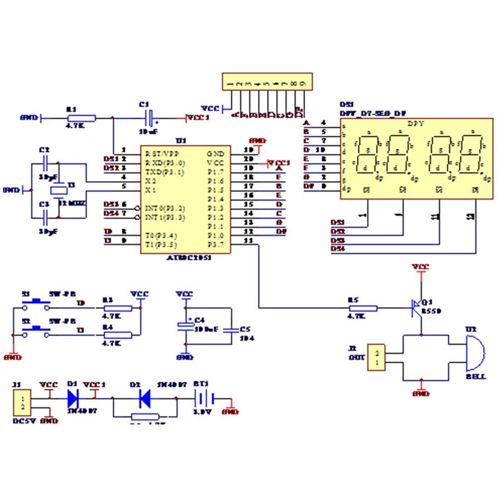

Долго валялись эти часы, лет пять, сегодня спаял их, все работает....Настроил, запитал от зарядника старого телефона, 5.5 вольт.....
Как добавить к этим часам батарейку, нашел видео на ютубе
https://youtu.be/P0WGWlay4Nw?t=932
но у него там и конденсаторы есть, и какие диоды поставить?
Влияет ли напряжения питания на ход часов? спешат сильно....
Если форум еще жив, подскажите :?

Сообщения: 1465
Сообщение Krismi70 »
питание влияет на ход часов, но это ед. секунд/сутки....наверное, пару минут могут вытянуть конденсаторы возле кварца ... увеличь их в 2 раза для начала....

Сообщение Tarkett »
Krismi70 писал(а): Вс июн 28, 2026 22:29:30 питание влияет на ход часов, но это ед. секунд/сутки....наверное, пару минут могут вытянуть конденсаторы возле кварца ... увеличь их в 2 раза для начала....
Да, нашел статейку случайно, про кварцы.
Схема есть у кого как батарейку включить в часы правильно?
(112.17 КБ) 26 скачиваний
Сообщения: 1465
Tarkett писал(а): Вт июн 30, 2026 22:12:45 Схема есть у кого как батарейку включить в часы правильно?
1. Свою схему не выложил !!!!!
2. Батарейка или Li-аккум ?
3. Кто и как будет аккум заряжать ?
4. Индикация при работе от "батарейки" нужна или нет ?
(может включаться при нажатии кнопки, например)
так что вопрос не совсем подразумевает однозначный ответ, да ещё и схемой....если сам что сообразишь вразумительное, то, возможно, что-то можно подсказать.......но, судя по "открытию" конденсаторов возле кварца, .............(у меня часы на такой плате отставали, а на другой (чуть большей и другим функционалом) плате практически точно шли )
самое простое БП и "батарейку" через диоды 1N4007(или др) соединить вместе и подать на плату....тока там до 50 мА без будильника (или до 100 мА с ним)

Схему нашел, в комплекте ее не было
Батарейка CR2032HR, можно и 18650, зарядка не нужна, вытащил, зарядил, вставил
Индикация при работе от "батарейки" нужна или нет ?, нет наверное не думал об это, хотя было бы интересно ее реализовать, есть такие индикаторы
За диоды спасибо, заказал уже.
нашел схему от продвинутых часов с батарейкой, тоже прикрепляю
(160.38 КБ) 24 скачивания

Насчет зуммера, такой эксперимент провел, как писал выше, если впаять пассивный то часы начинают глючить, но вот если родной не выпаивать, а сзади прислонить пассивный, то из пассивного звук идет приятый, как и должен, а из родного неприятный. Почему так? Как можно обойти это, что бы работал только пассивный?
Сообщения: 1465
схемы не обязательно соответствуют действительности !!!!!!! (это китай .... )))))......)
поэтому ноги индикатора могут и совпадать (найти документацию или выпаянный вызвонить и разрисовать)...
Пас. бипер можно попробовать по такой схеме
на выходе сигнала идёт меандр 1,3 кГц, а у акт бипера - своя частота....может, её можно зафильтровать электролитом к Б-Э (22 мкФ, напр.)...
