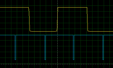

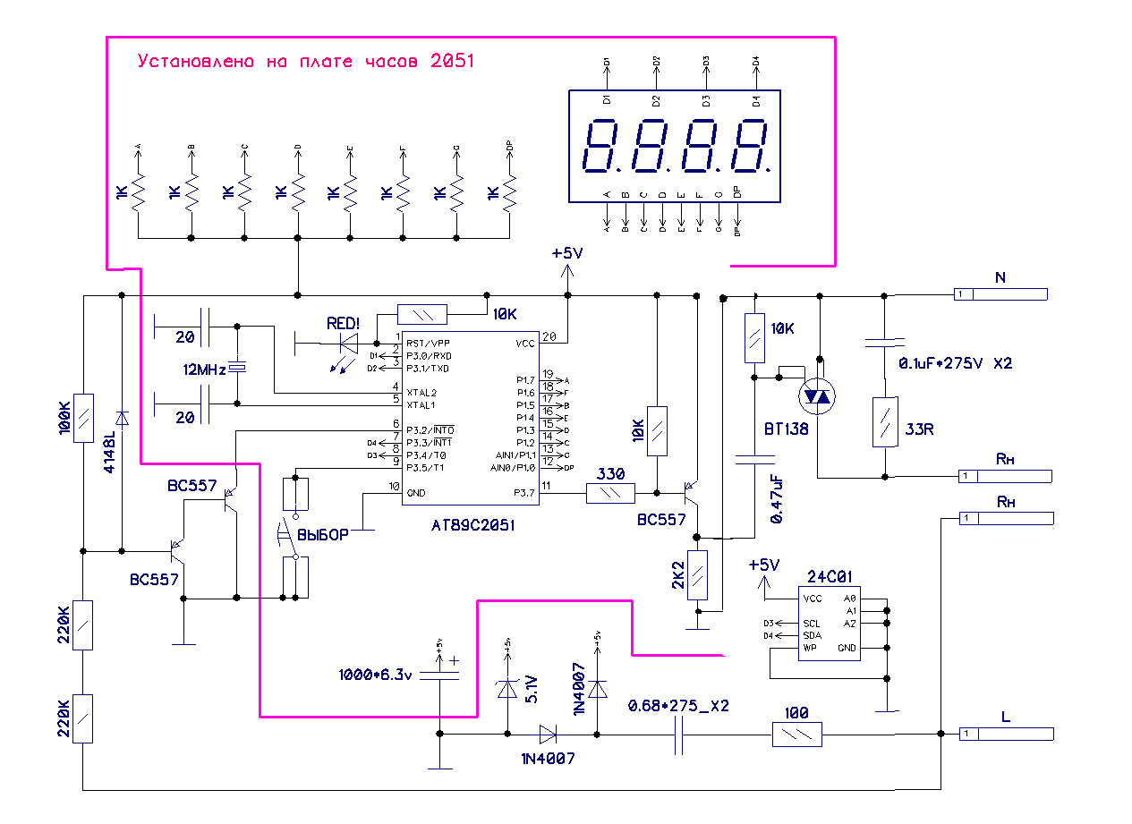

Добавил самую минималистичную схему. Нужно добавить минимум деталей.
Доработал программу для работы с такой упрощенной схемой регулятора.
При использовании еепром 24с01 будет помнить установленные значения при включении.
Режим управления симистором одноимпульсный отрицательным напряжением.
Для снижения потребления схемы при использовании конденсаторного блока питания.
На осциллограмме протеуса желтый детектор 0, синий импульс управления на 50% заданной мощности.

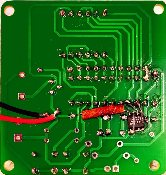

Как добавить часам память.

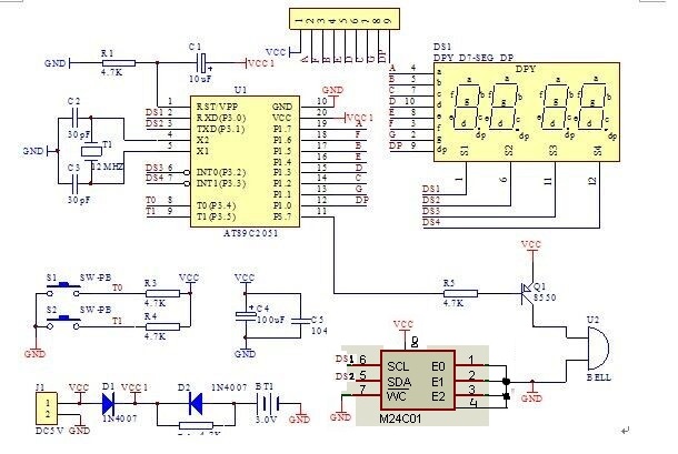

Китайцы поставили набор резисторов на 470 ом. Они тянут к +5. А внутри 1051/2051/4051 не полные порты, а открытый сток с резистором подтяжки внутри. Поэтому резисторы на индикатор ставить не надо. Они используют внешний для подтяжки к +5 а открытым стоком гасят индикатор. Если зажать ресет то будут светиться все сегменты и разряды "88:88". Частота тактового генератора у них делится на 6. Максимально возможно для генератора 24 МГц, а контроллер работает всего лишь на 4МГц.

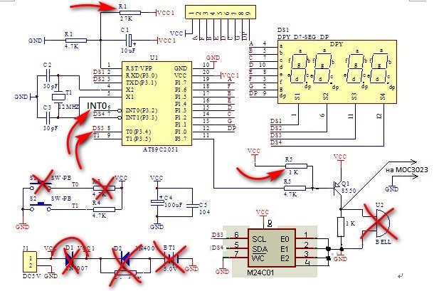

[uquote="Simurg",url="/forum/viewtopic.php?p=4101189#p4101189"]Добавил самую минималистичную схему.[/uquote]
В схеме по моему опечатка...
(33.23 КБ) 1005 скачиваний
