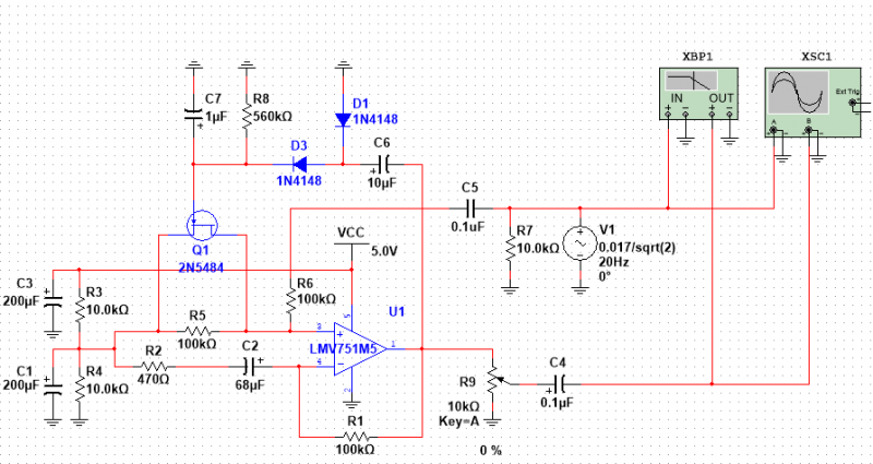

[uquote="Phlanger",url="/forum/viewtopic.php?p=4800276#p4800276"]У вас выпрямитель с удвоением, без сигнала на С1 2.5 Вольта, на C3 ноль, а когда на C3 напряжение достигнет примерно 3-х Вольт - начнётся бугага. Это где-то при напряжении сигнала примерно 1.1 Вольт эфф. на выходе операционника или размахе его же +\- 1.55...1.6 Вольта
Почему у вас при этом не работает АРУ - не представляю.
Туда нужен какойнть КП303А или Б, а ещё лучше И, с напряжением отсечки меньше 2.5 Вольт, а лучше меньше 2-х[/uquote]
Добрый день, спасибо за ответ. Не вполне понял почему выпрямитель с удвоением? по сему это полупериодный выпрямитель на диодах и кондёр, в реальности (а я такие простенькие выпрямители паял) при амплитуде синусоиды от синтезатора в пару вольт на выходе такого выпрямителя будет приблизительно 1,4 вольта из-за падения напряжения на диоде примерно в 0,6В с небольшими вариациями и, разумеется, биениями, малость которых задаём конденсатором, в чём я не прав? Выпрямитель каюсь, рассчитывал из положения, что полевой транзистор тока почти не потребляет и как следствие, имеющий очень и очень большой входной импеданс, следовательно сильного влияния не оказывающий.

[uquote="Сеня_студент",url="/forum/viewtopic.php?p=4800470#p4800470"]Выпрямитель каюсь, рассчитывал из положения, что полевой транзистор тока почти не потребляет и как следствие, имеющий очень и очень большой входной импеданс, следовательно сильного влияния не оказывающий.[/uquote] Вот они, последствия отсуцтвия в доме авометра.
Ещё раз.
В точке соединения R1R2C1 половина питания, +2.5 Вольта в нашем случае.
Пока напряжение на C3 меньше, чем на C1 - всё в порядке. Штатный режим полевика с p-n переходом для нашего случая - когда на затворе отрицательное напряжение относительно истока.
Правая часть картинки.
При положительном напряжении на затворе относительно истока полевик "такой, как у нас, проводимости" с точки зрения внешнего мира выглядит как полупроводниковый диод (там же есть p-n переход, как в диоде), а сопротивление самого канала порядка сотен Ом или вроде. И как только напряжение на C3 станет больше, чем на C1 плюс напряжение открывания этого p-n перехода в полевике - начнётся большое бугага.
...а что такое "выпрямитель с удвоением" - в букваре написано. Очень рекомендую.
...и полезно паяльник в доме завести, и овцелограф, и вертеть их в шаловливых рученьках часов по пять в день. Если вам надо стать инженером, а не получить ксиву, конешно.

Добавлю. Эта схема работает, и довольно хорошо работает, при двухполярном питании, когда общая точка соединения R1, R2, C1 и стока полевика сидит на земле.
Но тот, кто затем перевел эту схему на одно полярное питание и симетировал землю делителем на сопротивлениях и конденсаторе, допустил по крайней мере две ошибки - переносить автоматом сток полевика на искусственную точку нельзя, и второе на выход ОУ в этом случае будет транслироваться половина напряжения питания.
Для однополярного питания схему надо делать другую, с учётом несимметричности этого самого питания.

Если схема работает, как задумано - напряжение на затворе полевика не сможет достигнуть величины возникновения прямого тока, попросту - входной сигнал будет ослаблен раньше. Ну, а если входной сигнал велик настолько, что схема входит в ограничение - нужно либо уменьшать входной сигнал, либо усиление схемы... :)

Спасибо всем кто отвечал и пытался мне помочь с этой схемой. Из-за сравнительно небольшого коэффициента усиления и стабилизации амплитуды на выходе на уровне 1,4 вольта минимальный входной сигнал получился порядка 16 мВ, что я так полагаю, для микрофона высоковато. работа схемы заметно улучшилась с применением КП303И. Кроме того, варьируя конденсатор в фильтре никак не выходило найти хороший баланс для 20-20кГц (либо искажения на низах, либо большая тау цепи- и "медленная" работа на верхних частотах), предположительно стоило бы попробовать поставить фильтр более высокого порядка... Но схему комиссией было менять запрещено, потому кое-как организовав приемлемую работу на 100Гцц-8кГц я попытался задвинуть про то, что человеческая речь вообще говоря имеет полосу гораздо уже чем 20Гц-20кГц... и меня приняли. Не в последнюю очередь благодаря удаче и тому что другие студенты принесли нерабочие схемы. RIP парня уф которого в умножителе частоты на выходе получалась модуляция... Вот такая в конце-концов вышла схема
2N3821 - аналог КП303И, ибо басурманский Multisim не имеет нашей компонентной базы.
