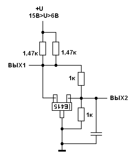

По элементу Е415 в SOT23, появилась схема включения. Похоже на TL431, но каково опорное напряжение ?
S-812C41AUA в SOT-23 с 3 выводами вроде как не существует.
