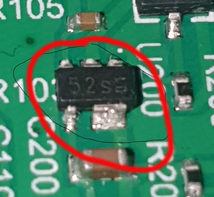

 Заголовок сообщения: Опознание деталей
СообщениеДобавлено: Вт мар 31, 2026 20:44:34
Зарегистрирован: Вт мар 31, 2026 20:38:16
Сообщений: 2
Помогите пожалуйста распознать детали.Не получается найти datasheet к ним.
20260330.jpg [114.67 KiB]
2026033.jpg [103.31 KiB]
 Заголовок сообщения: Re: Опознание SMD радиоэлементов
СообщениеДобавлено: Ср апр 01, 2026 15:13:36
Зарегистрирован: Вт сен 26, 2023 13:45:55
Сообщений: 25
90Arthur90, Вот ваши детали:
316Bxx_xxxxxx_xxx - MLX90316
52s_xx - TLE4250-2G
316Bxx_xxxxxx_xxx - MLX90316.pdf [882.83 KiB]
52s_xx - TLE4250-2G.pdf [428.98 KiB]
