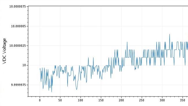

Для хоть какой-то оценки долговременной стабильности прибора заказал китайскую платку с БУшными LM399+LM1001. С авито едут БУшные Р-331 100 Ом и 10 кОм. Вот Р-321 1 Ом пока не нашёл за вменяемые деньги. На али есть RX70-E 1R, 0.5W, 0.01% за тысячу рублей, но не понятно, что от них ждать.

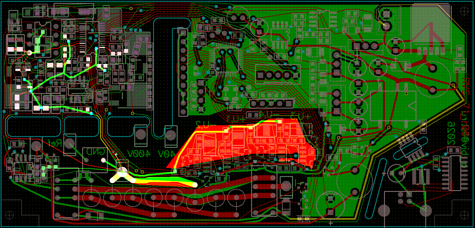

Плату r06 в общем развёл. Подсвечена цепь GNA:
Ocela, тогда нужно выбирать частоту где-то посередине между гармониками сети. Ближайшая для stm32f103, это 1175Гц (72МГц, разрешение 15.96 бит) - между 1150Гц и 1200Гц. Это даст частоту биений 25Гц. Если добиваться ровно 16 бит, то частоты кварцевого генератора получаются ну очень странными и соответственно труднодоступными.

Пока форум лежал приехали платы r09. Смонтировал, но ещё не оживлял, хоть и успел найти небольшой косяк. Обновлённая информация на Я.Диске.
В процессе экспериментов с LM299 сжёг ей термостабилизатор
Так что идея термостатировать от неё резисторы делителя отложена до приезда новой. Раздумываю на счет материалов. В качество прослойки между резисторами на тонких проводках и корпусом LM299 сначала пробовал проложить сантехническую ФУМ-ленту, но отказался по причине её низкой прочности. При прижатии резисторов она иногда продавливалась насквозь. Сейчас думаю применить либо термоизоляционный каптоновый (полиимидный) скотч для пайки. Либо сверху LM299 разместить резисторы на куске печатной платы толщиной 0.5мм, соединить с основной платой тонким МГТФ. Ну и накрыть эту конструкцию колпачком из какого-нибудь пористого теплоизолятора. Только вот не придумал из какого, чтоб не разрушался, всё таки температура LM299 под 90 градусов.
