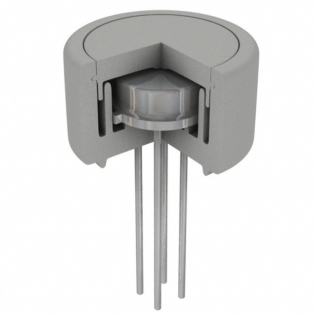

Для хоть какой-то оценки долговременной стабильности прибора заказал китайскую платку с БУшными LM399+LT1001. С авито едут БУшные Р-331 100 Ом и 10 кОм. Вот Р-321 1 Ом пока не нашёл за вменяемые деньги.
Пока изготавливаются новые платы, добиваю набор мер для контроля. Р-321, 1 Ом таки нашёл. Теперь будет попроще организовать привязку к мерам местного ЦСМ. Надо ещё переделать китайский ИОН (сделанный кстати на старой LM299AH), т.к. зависимость его выходного напряжения от окружающей температуры я увидел даже своим недоделанным вольтметром. Выходное напряжение останется одно, фиксированное, около 10В (как получится в зависимости от имеющихся резисторов), схема будет типа этой:
LM399 имеет металлический термостатированный корпус в пластиковом теплоизоляторе:
Думаю удалить этот теплоизолятор, поднять от платы и прислонить (обеспечив тепловой контакт) к корпусу три прецизионных резистора из схемы, и теплоизолировать всю сборку своим теплоизолятором большего размера. По идее встроенного термостата должно хватить на нагрев дополнительных элементов, не нарушив режима поддержания температуры самой микросхемы. Таким образом можно убрать влияние ТКС этих резисторов на стабильность выходного напряжения.
За одно отнести подальше стабилизатор питания, сделать его менее шумным, применить ОУ посовременней (тот же TP27-SR). Возможно добавить ещё один прецизионный резистор и повторитель на втором ОУ, чтобы сделать второй выход с напряжением около 4В, которое в моём случае более удобно, чем 10В.
