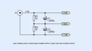

Здравствуйте :)) , я собираю себе стерео усилитель AB класса на мощных 2SC5200|2SA1943.
Когда дело дошло до БП, я столкнулся с трудностями в проетировке схемы для него, так как незнаю
как поступить лучше.
У меня есть тороидальный трансформатор с двумя обмотками (0-25v, 150VA) каждая,
для избежания перекрестных помех я решил сделать раздельное питание каждого канала усилителя,
то есть на 1 канал будет приходится одна независимая обмотка трансформатоа 0-25V, соответственно, нужно
из этого получить двухполярное питание -35v - 0 - 35v.
Схемы разделения, что я нашел в интернете:
1
неподходит.
2
быть может так?
3
так?
4
выглядит правильно, так?
Как по итогу разделить 0-25V AC на биполярное питание -35v - 0 - 35v DC для HI-FI усилителя?
Какие подводные камни существуют?
как подобрать конденсаторы?
Последний раз редактировалось Президю Ср дек 17, 2025 18:36:59, всего редактировалось 3 раз(а).

Выкладывайте результаты своих измерений. Не подтверждённые ничем измышления выглядят как бред сивой кобылы, потому и смешно. (Особенно вон та схема под номером 3, рассчитанная на ток 0,15 А.)

Для двухполярного пииания ни одна из предложенных схем не годится. Нужно 1 транс с четырьмя оьмотками иои два транса с двумя обмотками. Или одни транс с двумя обмотками

...Чисто теоретически, вариант с двумя полярностями от одной обмотки возможен, но выпрямление будет однополупериодным, значительно возрастет пульсация, что потребует увеличения ёмкости конденсаторов фильтра минимум в четыре раза, кроме того, пульсация в плечах питания будет противофазна, что увеличит проникновение фона 50 герц в выходные цепи при прочих равных условиях... В общем, никакого улучшения параметров точно не получится... :)

Хорошо, сделаю одно биполярное питание. Вопрос закрыт, всем спасибо
