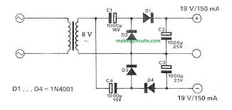

Здравствуйте :)) , я собираю себе стерео усилитель AB класса на мощных 2SC5200|2SA1943.
Когда дело дошло до БП, я столкнулся с трудностями в проетировке схемы для него, так как незнаю
как поступить лучше.
У меня есть тороидальный трансформатор с двумя обмотками (0-25v, 150VA) каждая,
для избежания перекрестных помех я решил сделать раздельное питание каждого канала усилителя,
то есть на 1 канал будет приходится одна независимая обмотка трансформатоа 0-25V, соответственно, нужно
из этого получить двухполярное питание -35v - 0 - 35v.
Схемы разделения, что я нашел в интернете:
1
неподходит.
2
быть может так?
3
так?
4
выглядит правильно, так?
Как по итогу разделить 0-25V AC на биполярное питание -35v - 0 - 35v DC для HI-FI усилителя?
Какие подводные камни существуют?
как подобрать конденсаторы?

не надо изобретать велосипед...да ещё с квадратными колёсами....
питайте оба канала и не берите дурного в голову, конденсаторов можете по 22000 поставить или больше...

А Вы услышите это влияние? Подавление пульсаций питания у современных усилителей того же порядка, что и у ОУ, т.е. более тысячи раз в худшем случае, да и просадка эта достаточно медленная, т.е. создаст составляющие с частотой единицы герц - не всякая АС воспроизведет... :)

я пожалуй вас отправлю к книжке Рогова "Конструирование источника питания звуковых усилителей"
Это настолько базовая база, что придумать что-то еще сложно. По факту, это современная интерпретация учебника для техникумов по курсу "источники питания"
Я думаю, что после ее вдумчивого и внимательного прочтения все вопросы из стартпоста отпадут сами собой.
А что по вашему трансформатору, то это отличный чешский тороидальник.
Под нагрузкой после выпрямителя он даст 33В без нагрузки 38-40В
Применение в фильтре батареи конденсаторов (или одного винтового) суммарной емкостью 25 тыс мкФ и более полностью решит вопрос работы 2х70 под нагрузкой даже в пике
О том какой выбрать вид выпрямителя лучше почитать в книжке.

...если смотреть по приборам, просадка от правого канала будет влиять и на левый канал, особенно на басах.
Выкладывайте результаты своих измерений. Не подтверждённые ничем измышления выглядят как бред сивой кобылы, потому и смешно. (Особенно вон та схема под номером 3, рассчитанная на ток 0,15 А.)

Для двухполярного пииания ни одна из предложенных схем не годится. Нужно 1 транс с четырьмя оьмотками иои два транса с двумя обмотками. Или одни транс с двумя обмотками

...Чисто теоретически, вариант с двумя полярностями от одной обмотки возможен, но выпрямление будет однополупериодным, значительно возрастет пульсация, что потребует увеличения ёмкости конденсаторов фильтра минимум в четыре раза, кроме того, пульсация в плечах питания будет противофазна, что увеличит проникновение фона 50 герц в выходные цепи при прочих равных условиях... В общем, никакого улучшения параметров точно не получится... :)

Хорошо, сделаю одно биполярное питание. Вопрос закрыт, всем спасибо

Главное - правильно развести общий провод, и тогда сколь-либо заметной разницы не будет. (если расстояние от фильтрующих конденсаторов основного питания до выходного каскада будет большим, потребуется оптимизировать и питающие провода... Проще минимизировать их длину, на мой взгляд...)
