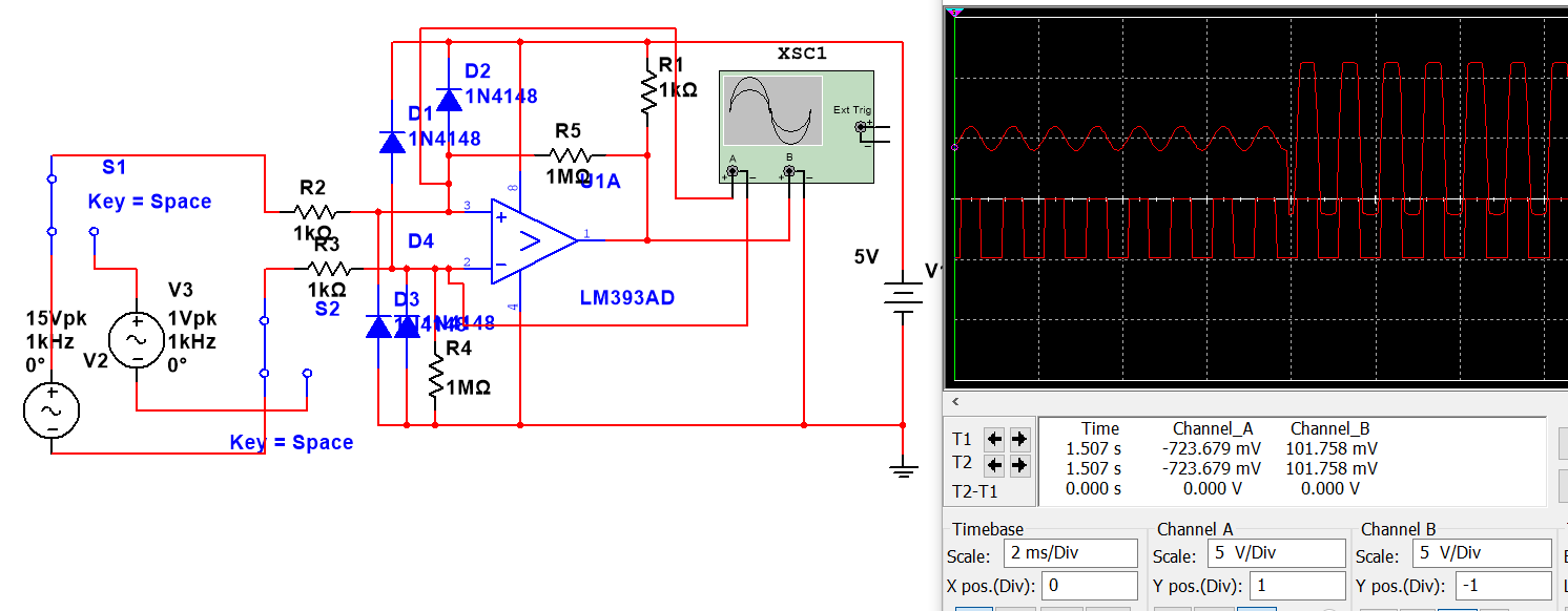

Уважаемые радиокоты, очень нужен ваш любительско-профессиональный совет. В общем, я тут понемногу осваиваю микроконтроллеры, сейчас конкретно ардуино, и в целях закрепления знаний решил сделать программно регулируемые обороты у двигателя от стиральной машинки автомат. Обороты считывать планирую от таходатчика (тахогенератор). Загвоздка в том, что этот датчик выдает синус, амплитуда которого зависит от скорости. Но я полагаться буду именно на частоту, а не на амплитуду. Амплитуда с таходатчика достигает до 15 вольт на асинхронном трехфазном двигателе. А на коллектороном будет еще больше, предполагаю, что примерно до 30 вольт на макс оборотах.
В общем, задача такая: преобразовать синус в меандр с амплитудой четко 5 вольт. Можно просто в импульсы, но обязательно тоже в 5 вольт. Как это лучше всего осуществить?

Примерно так
(50.54 КБ) 80 скачиваний
ПС:!!!!!!!!! На схеме ошибка. Смотри далее.

diplodok, изучаю схему и пока не пойму, зачем два диода (D1, D2) параллельно, вместо одного диода?

не, параллельно 2 ненадо, это скорее опечатка, на 2й вход не дотянулся 2й диод вероятно.
резисторы 10k будут уместнее, меньше нет смысла, там скорости маленькие, можно даж 100k и вообще без доп диодов.
если внешние не-шоттки-диоды/зенеры/tvs то после них (от них до gpio) желательно еще резистор 100R..1k чтоб гарантировать что ток пойдет по внешним диодам а не по прогретому mcu чипу. ну или ставить по паре шоттки диодов с gpio на Vcc,Vss, без 3го внутреннего резистора. еще, если речь об ограничении существенных токов (больше тока потребления mcu) с помощью пары диодов то tvs/zenner параллельно питанию становится обязательным!

Исправил.

mickbell, Вот такой вариант имеет место быть?
mickbell
Сообщения: 16442
Откуда: Екатеринбург
Re: Мелкие вопросы по теории
Сообщение mickbell »
Диод сверху ни к чему. Если меандр не нужен, то можно его и оставить.
Эээ... что? вы хотите обойтись вообще без компаратора? Не получится. При низких оборотах и, соответственно, низком уровне входного сигнала фронты будут никакие, в пределе импульсы превратятся в тыкву... в синус.

Это я им хотел обрезать нижний полупериод.

Не то чтобы не нужен, просто это по сути и получится меандр, только он весь будет смещен в положительную сторону. В микроконтроллере отрицательная часть не требуется. Нужны только положительные импульсы.
Олегыч1 писал(а):вы хотите обойтись вообще без компаратора? Не получится. При низких оборотах и, соответственно, низком уровне входного сигнала фронты будут никакие, в пределе импульсы превратятся в тыкву... в синус.
Дело в том, что компаратора нужного под рукой нет. Только LM358. А минимальные обороты двигателя будут такими, чтобы таходатчик выдавал минимум 5 вольт. Ну и ради интереса поиграюсь и с меньшими оборотами. Возможно Ардуино распознает и синус менее 5 вольт. Возможно и 3,3 вольта распознает.

Вроде как АВРовские дискретные входы имеют свойство гистерезиса, так что может и получиться, попробуйте.
Что касается отрицательной полуволны - её не позволит сам стабилитрон, в прямом направлении он обычный диод. Хотя бывают и исключения.
PS Ага, гистерезис есть.
Последний раз редактировалось mickbell Сб окт 11, 2025 22:00:57, всего редактировалось 1 раз.

[uquote="Олегыч1",url="/forum/viewtopic.php?p=4753172#p4753172"]Это я им хотел обрезать нижний полупериод.[/uquote]
Ардуино.
1.
На всех выводах Ардуино стоят два диода которые обрезают всё лишнее.
2.
Цифровой вход. На всех выводах Ардуино стоят ТШ.
-напряжение включения 2,5 V.
-напряжение выключения 2,4 V.
-гистерезис 0,1 V.
можно подавать синус.
можно даже напрямую))
только резистор поставить... чтоб ток ограничить.

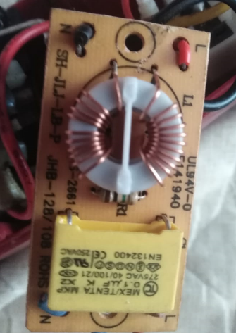

подскажите. блендер не включается. не звонится одна сторона вот этой белой катушки. зачем она нужна и можно ли без неё, закоротить?
нельзя ВСЕМ дать ВСЁ. потому что ВСЕХ много, а ВСЕГО мало!
❝ А сейчас надо обязательно дунуть. Если не дунуть — никакого чуда не произойдет! ❞ ©
АлександрЛ
Сообщения: 43909
Это- поменхоподавляющий дроссель.
В китайских БП вообще этот дроссель, иногда заменяют специально обученными перемычками :))) .
А выпаять дроссель, найти обрыв, сделать одинаковое количество витков в обоих обмотках, и запаять её обратно- нельзя?
