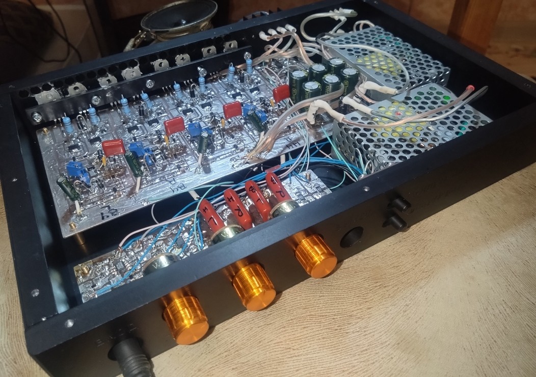

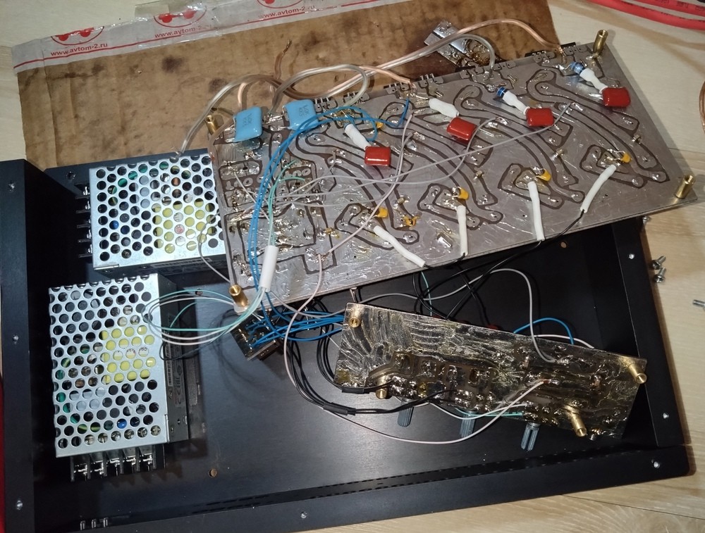

Хочется поделиться своим изделием, собрал четырехканальный усилитель для дома на 35 ватт в каждый канал, звук шикарный, абсолютно бесшумный в паузах, без фона от розетки 50 гц, меня удивило что теперь мне не нужен бассбуст, который собирал для предыдущего усилителя на двух tda7391pd, правда в выключенном состоянии на корпусе имеется едва ощутимая переменка 100 вольт 50гц, для меня загадка откуда оно берется, ведь блоки питания отключены и нет абсолютно никакого электрического контакта с алюминиевой анодированой поверхностью корпуса.
Не знаю на сколько полезен этот пост кому-то будет кроме меня, но всё таки попытаюсь подробно описать.
За основу взял знакомый мне усилитель Шушурина, опубликованный в журнале радио номер 6 1978 года на странице 46 (там в подробностях описан каждый элемент схемы) я такой уже собирал для автомобиля, только помощнее раз в 5-10, в симуляторе как обычно рассчитал номиналы резисторов под свое питание и начал в декабре закупать материалы и разводить печатную плату под фрезеровку, мне так проще, так как я наладчик ЧПУшных фрезерных станков, купил пару фрез 1мм и 0.5мм, блок питания взял две штуки RS-25-15 от MEAN WELL на 15 вольт и 1.7А каждый, и подключил их как двухполярный источник питания, вроде их мощности для звука хватает, спроектировал алюминиевый корпус под фрезеровку и последующее анодирование на территоррии предприятия, на котором я работаю, чтоб не заморачиваться с изолирующими подложками под транзисторы, собирать начал в новогодние праздники и закончил только в середине февраля, пытался даже подбирать парами транзисторы по усилению, запустился с пол оборота без взяких шипений, свистов и волшебного дыма транзисторов, Шушурин такой Шушурин, максимально прост в настройке, легче чем кажется. Только ошибку маленькую допустил, надо было текст гравировать после анодирования, а то черный текст на черном не читается и путаюсь в переключателях)) хех.
Возможности:
1. Переключатель между низкими частотами под сабвуфер 20гц-320гц и широкополосным сигналом.
2. Переключатель между высокими частотами под среднее звено 320гц-18кгц и широкополосным сигналом.
3. Выход под наушники аж до 1 ватта, не знаю пригодится или нет, но он есть, это просто силовой выход через резистор 100ом, чтоб не сжечь наушники в момент подключения.
4. Регулировка по общей громкости, отдельно регулировка громкости НЧ звена/ширикополосного, отдельно регулировка громкости ВЧ звена/ширикополосного.
(На схеме указан AF746, конечно же это AD746, и вместо 18пф по факту установлен 33пф, на самом деле и с 18пф тоже будет работать)

[uquote="Ифторик",url="/forum/viewtopic.php?p=4691288#p4691288"]правда в выключенном состоянии на корпусе имеется едва ощутимая переменка 100 вольт 50гц, для меня загадка откуда оно берется, ведь блоки питания отключены и нет абсолютно никакого электрического контакта с алюминиевой анодированой поверхностью корпуса.[/uquote] Что, вот прям когда они отключены из розетки и от источника сигнала, всё равно 100 В на корпусе? от чего сигнал на него подаётся? и блоки питания разве не прикручены к корпусу, полность изолированны?
Половина сети на корпусе может от фильтра в БП быть...

Нет, в розетку включены, но кнопка один провод отключает и фаза (без нуля) всё равно заходит в блок питания, при включении наводка уменьшается сильно, блок питания изолирован с помощью анодированной поверхности и до кучи еще скотчем обклеил, винтики пластиковые
Напряжение замерял с помощью осцилографа относительно пальцев руки, 100 вольт переменки размахом 200в, небольшое уточнение

Сигнал на него от чего подаётся? на этом источнике нет 100 В на корпусе и может через соединительный шнур попадает?

Да не, звук подается через самостоятельные устройства - модуль блютуз, телефон, я так понимаю если землю усилителя кинуть на корпус, то всё встанет на свои места, но фон в колонках мне не нужен, боюсь даже пробовать проверять, пусть лучше щипается корпус, это безболезно, 100 вольт не настоящие, от них светодиод едва-едва загорается)))

Конденсаторы фильтра блока питания скорее всего, а корпус не заземленный, соотв. половина сети на корпусе...
С блока питания крышку снять и посмотреть, шнур сетевой с заземлением...

Использование блоков питания "для светодиодных лент" - так себе идея... Уровень помех на выходе у них вряд ли нормирован. А вот на входе фильтр есть обязательно, он должен соединяться с выводом защитной земли в розетке сети питания. Соответственно, розетка и питающий кабель должны иметь третий контакт РЕ... От помех импульсных питальников этот провод не спасет, но снизит вероятность выхода из строя подключаемых источников сигнала... :dont_know:
