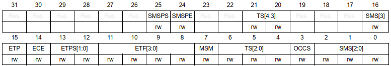

смотрим на референс:
смотрим на код:
Код:
T1.CR1 = (T1_CR1_t){.DIR=1, .OPM=1, .CEN=1}.r;
насколько мощно здесь зашифрована суть действия, если учесть, что в правой части выражения находится стандартный для си инициализатор структуры?
CR1.PNG [5.24 KiB]
смотрим на код:
Код:
Пять простых и однобитовых полей - это слишком просто. Покажите свою мощную шифровку на примере SMCR, где у трех полей больше десятка значений )
