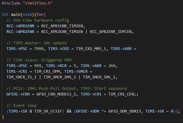

опять я в пятницу со своими странностями:
сколько и какого странного вы там видите?
main_c.PNG [23.01 KiB]

Не вижу записи в CCR3, с чем сравнивать чтобы флаг ловить если будет while и if.
А так да - шутка юмора.
а она нужна?
даже если не будет. это законченный пример, который "ловит" все, что нужно.

Я бы заменил TIM_SR_CC3IF на TIM_SR_UIF. Мне так понятнее. Хотя сработать сразу и через счет TIM1 может быть важно.
