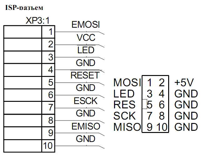

Посмотреть бы правильность распиновки разъёма.
- Вложения
- (46.76 КБ) 379 скачиваний
- (16.06 КБ) 382 скачивания

Вот на этой картинке:
указана неверная нумерация выводов разъёма IDC-10!!
Первый вывод разъёма находится ЗДЕСЬ!
Хотя, не исключено и то, что китайцы всё сделали "через "Ж""

Перепроверил, оказалось у меня вот так:

За макетку в .lay6 спасибо. Только как на ней «развести» - в отверстия макетки припаивать перемычки из проводов? Всегда под термином «развести» понимал «нарисовать проводники на фольгированном текстолите». Может отстал от жизни…
«Сопля» сделана специально и на разъёме программатора снизу, и на разъёме платы сверху. При прозвонке от выхода программатора до ножек панельки обнаружилось, что нет контакта в шлейфе по линии MOSI. Поскольку рядом находится неиспользуемый контакт NC, соединил MOSI с NC и пустил сигнал MOSI этому неиспользуемому проводу. Ибо запасных шлейфов и разъёмов в наличии не оказалось, а ближайший радиомагазин – за 55 км. Буду в городе – прикуплю.BOB51 писал(а):Котофей500
А что там за "сопля" на нижней стороне платы программатора (MOSI -> NC)??
Такой дефект (подобие перемычки) при входном осмотре сразу удалять надо.
Я так и предполагал.BOB51 писал(а):Котофей500

[uquote="Котофей500",url="/forum/viewtopic.php?p=4699163#p4699163"]Только как на ней «развести» - в отверстия макетки припаивать перемычки из проводов?[/uquote]
Нет, надо чтобы получилось типа так:
А потом вот такими проводами соединяй выводы МК с программатором...

[uquote="VNS",url="/forum/viewtopic.php?p=4699179#p4699179"][uquote="Котофей500",url="/forum/viewtopic.php?p=4699163#p4699163"]Только как на ней «развести» - в отверстия макетки припаивать перемычки из проводов?[/uquote]
А потом вот такими проводами соединяй выводы МК с программатором...[/uquote]
Вот за это спасибо, теперь понятно!
