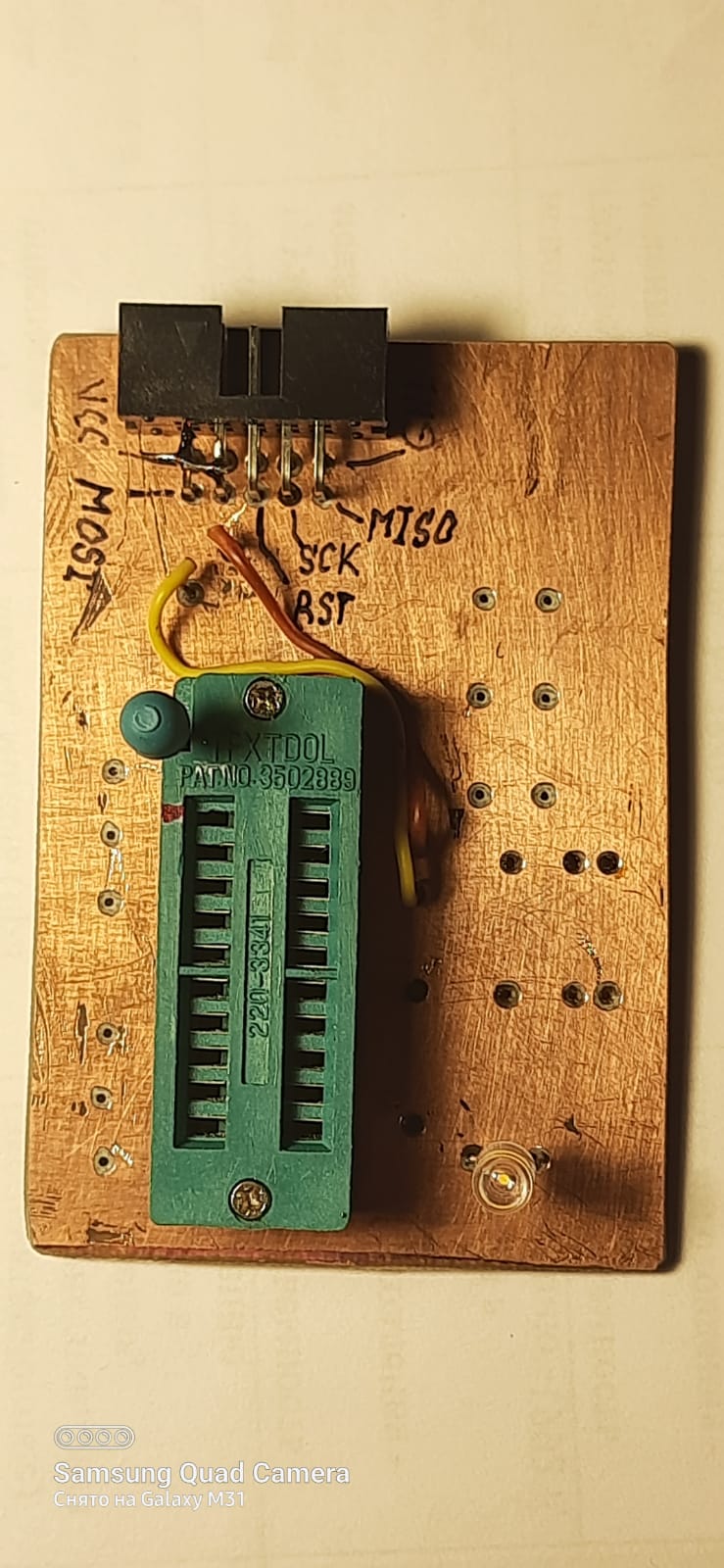

Эт точно! Чтобы найти свою ошибку, почему-то надо описать проблему другим людям. Вот сделал фото, чтобы понятно было "что с чем соединял", и сразу увидел, где напортачил - на моей плате контакты разъёма зеркально по отношению к правильному расположению. Сам дурак! Спасибо за пинок в правильном направлении! МЯУ!!!

Однако не хочет оживать МК ATtiny2313!
Порезал дорожки платы, перепаял вроде бы правильно. При прозвонке от выхода программатора до ножек панельки обнаружилось, что нет контакта в шлейфе по линии MOSI. Поскольку рядом находится неиспользуемый контакт NC, соединил MOSI с NC и пустил сигнал MOSI этому неиспользуемому проводу (может нельзя так?). Повторная 3-кратная прозвонка показала, что все выходные контакты программатора соединяются с одноименными контактами панельки под МК на плате, замыканий между контактами нет.
Измерение сопротивления между выводами питания: в прямом направлении (+ тестера к + питания) R > 20 Мом; в обратном направлении (+ тестера к – питания) R = 136 кОм на пределе 200 кОм.
Подал от отдельного источника питание 3,3 V. Ток потребления в первый момент 2 мА, в течение 1 сек. падает до 0,4мА. Вроде бы нормально, т.к. в даташите "Power Supply Current - Active 4MHz, VCC = 3V - max 2 mA".
Но при подключении к компу (с питанием от программатора, джампер на 3,3V) и попытке чтения МК программа AVRdude выдаёт ошибку:

Прилагаю схему своей платы для программирования, то что пунктиром - не впаяно, это на перспективу.
Уважаемые Коты, подскажите, куда ещё копать, чтобы заставить этого мелкого мыша работать?

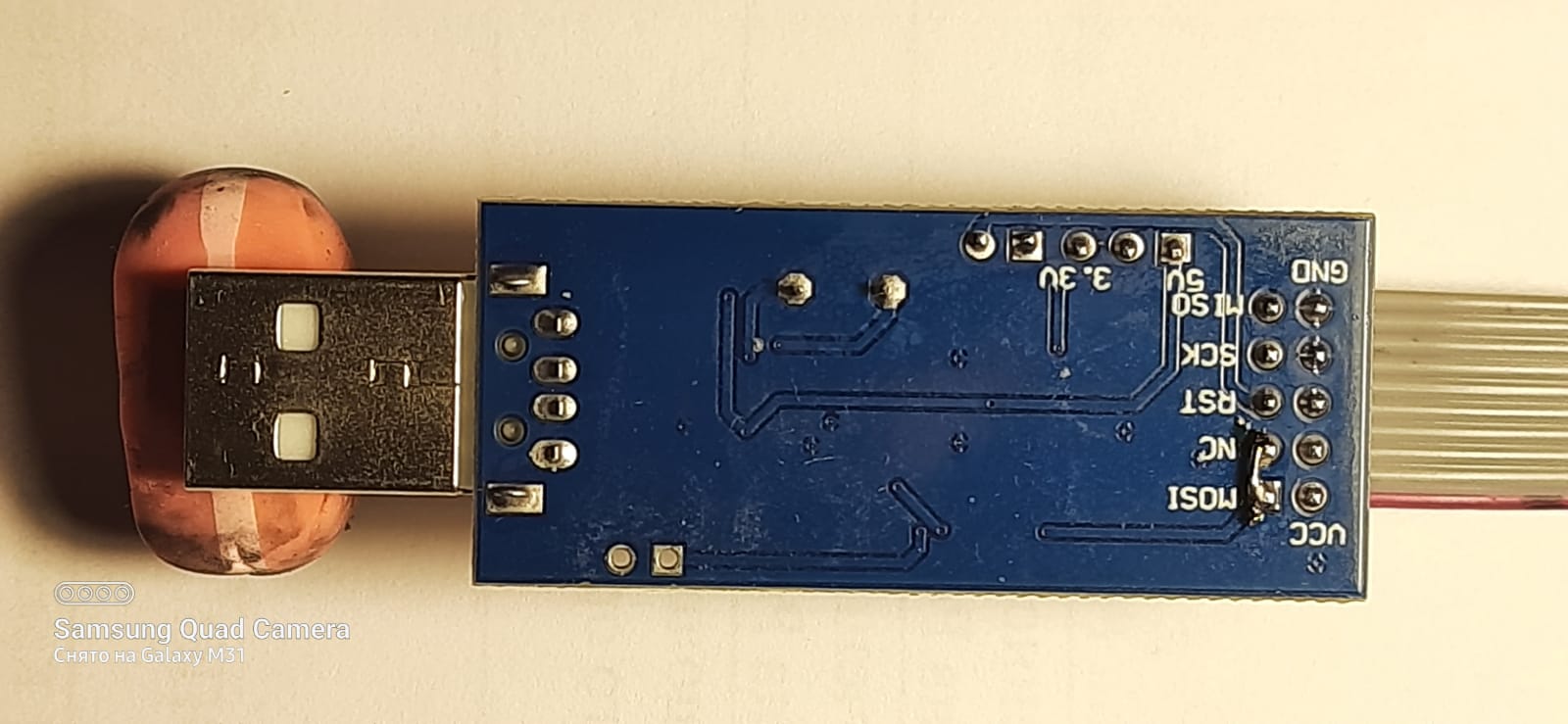

Программатор USBasp, куплен на Озоне в комплекте с тем битым кабелем, о котором писал выше. Фото программатора и своей платы прилагаю, по ним можно посмотреть распиновку. Я правильно понимаю, что контакт MOSI программатора должен соединяться с MOSI МК? Или наоборот, MOSI с MISO?

P.S. Плата конечно "жесть"... ошибок там точно нет? :facepalm: Проще взять макетную плату и на ней "развести"... :solder:

А что там за "сопля" на нижней стороне платы программатора (MOSI -> NC)??
:shock:
Такой дефект (подобие перемычки) при входном осмотре сразу удалять надо.
:solder:
Многократно прозванивал на целостность соединений и отсутствие лишних контактов. Что «жесть» - согласен, буду переделывать.
Или хотя бы такую...
Prog.lay6
За макетку в .lay6 спасибо. Только как на ней «развести» - в отверстия макетки припаивать перемычки из проводов? Всегда под термином «развести» понимал «нарисовать проводники на фольгированном текстолите». Может отстал от жизни…

«Сопля» сделана специально и на разъёме программатора снизу, и на разъёме платы сверху. При прозвонке от выхода программатора до ножек панельки обнаружилось, что нет контакта в шлейфе по линии MOSI. Поскольку рядом находится неиспользуемый контакт NC, соединил MOSI с NC и пустил сигнал MOSI этому неиспользуемому проводу. Ибо запасных шлейфов и разъёмов в наличии не оказалось, а ближайший радиомагазин – за 55 км. Буду в городе – прикуплю.
