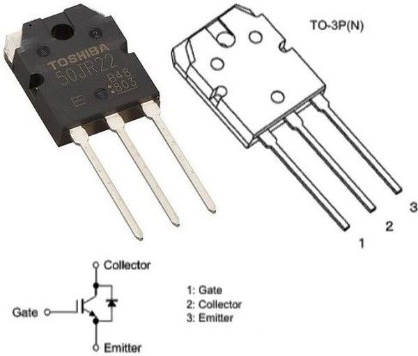

Всем здравствуйте. Собирал Ваш частотник, в качестве выходных взял на алике транзисторы ИГБТ (GT50JR22, Chip N-CH 600В 50А 230Вт), копеечные, взял сразу 32 шт., так они работали только до 50 герц, чуть выше частота и выгорают с дымом, мотор 400 ватт! Расколупал этот китайэлемент, а там кристалл как у КТ315. Заказал на ЧипДип G4PH40U, дорого капепц, но зато ходят!

Demon-k2008 писал(а):
..GT50JR22...а там кристалл как у КТ315
Ещё и не предназначенные для частотников. PH40UD должен быть с диодом обязательно.
Почитайте Устройство и Наладку, особенно п.5, чтоб знать какие транзисторы выбирать в частотник и чтоб он долго служил верой и правдой.
https://disk.yandex.ru/i/SVK_iBoDstDgX
Ещё брал IGBT модули на али. Их обязательно вскрывать и смотреть кристаллы, брать с запасом по току, т.к. может быть перемаркированный с кристаллами на меньший ток, а написано на больший (раза в два).
Ну так-то GT50JR22 он с диодом. Судя по даташиту. Но в тестере транзисторов его не видно! Хотя во многих полевиках этот диод показывает! Ну и плюс перемаркировка 100%, так как бока корпуса шерховатый глянец а лицевая поверхность матовая гладкая.

Выбор ключа сделан неправильно, 32 куска пластмассы. Он и оригинал не пойдёт, т.к. предназначен для резонансных режимов, а не для преобразователя частоты. Плюс ещё и подделка. А его максимальные 600В, вместо 1200В, усиливают требования к монтажу инвертора, чуть не так и всё.
Читайте по ссылке, какие транзисторы нужно ставить, чтоб владеть информацией и не совершать подобных ошибок.
PH40UD поработают.
Всё ясно понятно. Спасибо за разъяснение!
Здравствуйте, а не подскажете, внешний диод какой можно применить? Ведь это можно сделать?

Диод можно, из серии HFA, для 400Вт мотора 4 Амперные пойдут. Может даже и FR607 поработает, но если транзистор нормальный. С бракованными или не предназначенными для жесткого переключения ключами надёжно работать не будет.

В защиту 50JR22- в сварочных инверторах работают отлично, практически во всех однофазных инверторах с разной схемотехникой , универсальные. Они какой то специфической конструкции, отличаются от других-IGBT, но в открытом состоянии тестер показывает не сопротивление перехода, а канал 2-3 ома ... Если нагрузить, показывает падение напряжения на переходе, как положено. Чешутся руки попробовать их ( использую сотнями)в частотнике, не доходит ход. Свой Восьмикрут собрал на транзисторах б/у от сварочников, К40H603, нормально работают.

Не знаю, если приносят сварочный инвертор на ремонт и в нём стоят погорельцы 50JR22, в замен я их НИКОГДА не ставлю!
так как последнее время только с такими транзисторами аппараты и попадаются в ремонте

Видимо где-то "поплыла утка", что этот JR22 аналог 60N60 :shock: Он и близко не стоял.
Есть даташит от производителя, в котором указано, для чего предназначен прибор, а там дословно, цитата: Dedicated to Current-Resonant Inverter Switching Applications. Note: The product(s) described herein should not be used for any other application. (Перевод: Предназначен для коммутации инверторов с резонансным током
Примечание: Описанные здесь изделия не должны использоваться для каких-либо других целей.)
Поэтому он в обычные сварочники и в частотники не подходит. Впихнуть его туда можно, но что из этого выйдет на совести впихнувшего.

Поставил в сотни полторы инверторов, возвратов из- за транзисторов почти нет. Другие транзисторы не покупаю сейчас, лежат из старых запасов несколько десятков FGH40N60, по мне -50JR22 надёжнее работают.

Понятно, опыт разный может быть, но полагаясь на даташит, советовать их в частотник я не стану.
