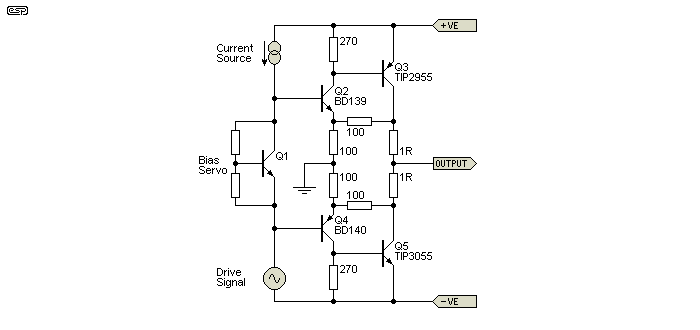

На самом деле я не совсем понимаю, зачем там еще пара транзисторов (VT5 и 6 которые). Для "энергоэффективности?" или может так он пытался уменьшить температурную нестабильность всего девайса... Ведь там просто Шиклаи со всеми плюсами и минусами.
Что называется "найдите 2 отличия"
СпойлерРод Элиотт разнес эту схему на атомы.
Добавлено after 4 minutes 6 seconds:
зы. Собирайте лучше первый. Второй - куда более нежный и требовательный к знаниям.
..по замыслу аффтара - это генераторы тока, которые не дают выходникам уйти в отсечку..но тут вопрос - если выбран режим "АВ" - то о какой "отсечке" ваще речь..?..
..было обсуждение второго Брагина на вегалабе, люди моделировали его и кто-то даже рискнул спаять - так вот, при моделировании смысла в этих "генераторах" не обнаружено - без них симулятор показывает искажения меньше, чем с ними, по отзывам тех, кто спаял - так себе, третий сорт не брак..
