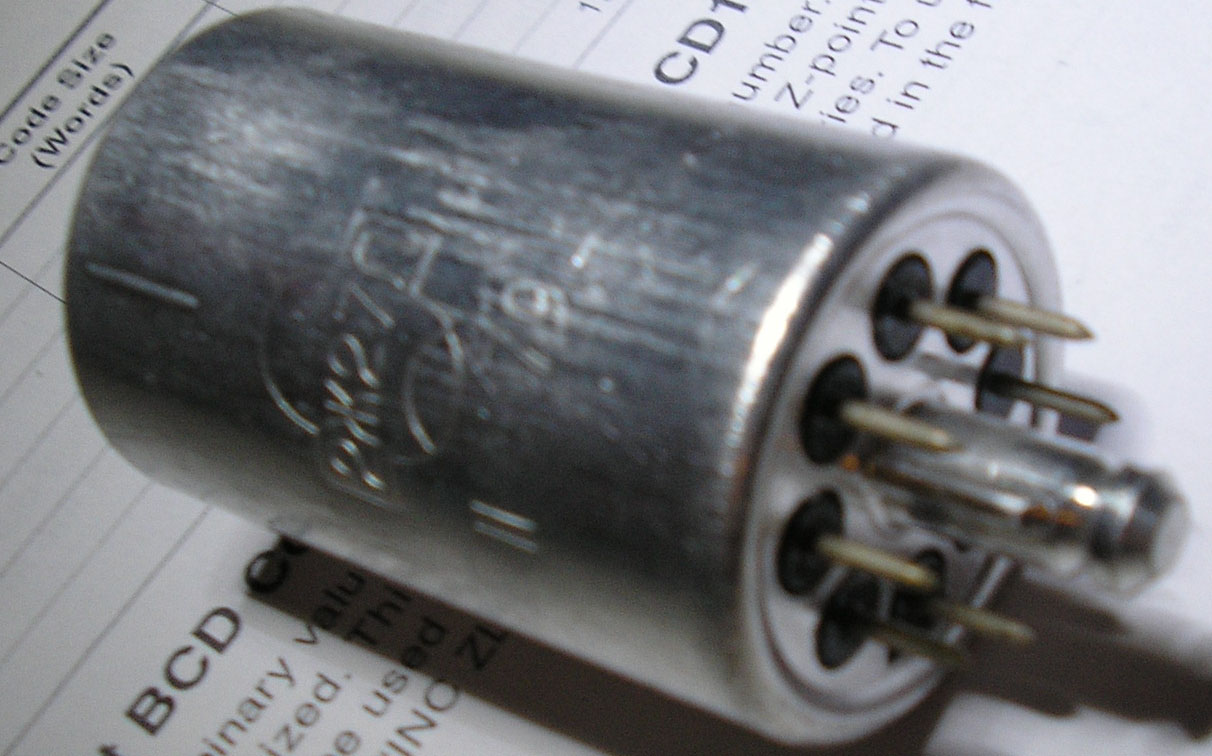

Эта лампа в алюминевом цоколе - стоит в радиоприемнике РП 1968 г
диод
вверху лампы черная откручиваемая ручка - предназначеная для демонтажа лампы из гнезда
Помогите цоколевкой в справочнике не нашел

Судя по букве Ж в маркировке - это пентод. У меня в справочнике такой не нашлось... Как, впрочем, и 10Ж3Л, которая валяется у меня на столе...

Сколько контактов у ламны? Обычно цоколевка ламп была более - менее стандартная, опять же можно ее восстановить по обвязке.
Если я не ошибаюсь, то у 8 контактных ламп накал подавался на ножки 2,7; у 9 контактных - на ножки 4,5.

Не путайте человека. Л- это лампа "в наружном металлическом экране". И с 6Ж9П не совпадает. Правда я не встречал таких :( (6Ж9Л)

Корпус такой
korpus.jpg [164.87 KiB]

Если посмотреть на ссылки ниже:
http://oldradio.qrz.ru/tubes/russian/short/6k1l.shtml
http://oldradio.qrz.ru/tubes/russian/short/10j1l.shtml
http://oldradio.qrz.ru/tubes/russian/short/12j3l.shtml
http://oldradio.qrz.ru/tubes/russian/short/4j1l.shtml
http://oldradio.qrz.ru/tubes/russian/short/6j1l.shtml
то можно заметить, что цоколевки у пентодов в данном корпусе практически совпадают.
С высокой степенью вероятности Ваша лампа имеет подобную цоколевку

Спасибо все ок.
