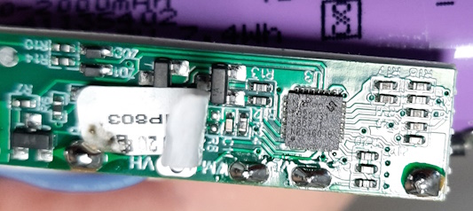

Мне тут недавно принесли акб аналог HP серия MU06, очень распространённый старый ноут и акб.
Оригинала у человека нет. Вскрыл, посмотрел, банки высажены до 0,6V.
Но что удивило, китайцы прогрессируют, идут в ногу со временем, делают чипы вот прям не отличишь от bq40Z/bq9000
20250125_132001.jpg [71.19 KiB]
Ни в одной из программ это чип ни как не определяется.
Вот отчёт с него:
1.ReadBat SDI MU09093 0457 ORIG.png [82.83 KiB]
И дата прям свежая.
Nikolay2, вот чем надо заниматься )))

Я не разработчик. Пароль нужен для того что, если контроллер находится под питанием с резисторами. Делаю сброс и открываю ключи. Если снять питание то контроллер опять закрывается и если припаять банки то не жадной бешкой пароль не возможно сбросить. Так вот для этого и нужен чтобы резисторами и лабораторником не имитировать разряженный АКБ сбрасывать пароль. Потом делать сбросы и открывать ключи снять сигнал sys. Подпаивать банки, отключать лабораторник и убирать резисторы.
Добавлено after 3 minutes 11 seconds:
АКБ мой личный. Делаю для себя. И просто хочу понимать как это делать. Ведь знание это всегда хорошо.
Вы загоняетесь. Сделали ресет с резистивной сборкой. Можно подключать сборку из новых хороших сбалансированных банок. подключать от минуса к плюсу, и все заработает.
 Заголовок сообщения: Re: Хитро-умный аккумулятор.
СообщениеДобавлено: Пт янв 31, 2025 21:30:43
Зарегистрирован: Пт мар 19, 2010 21:58:06
Сообщений: 17
[uquote="BUMER LAM",url="/forum/viewtopic.php?p=4677757#p4677757"]Доброго времени суток. Подскажите как посчитать пароль с дампа прошивки bq20z90. Не жадной скачал дамп. Сделал необходимые сбросы. С резисторами добился открытия ключей. Чтобы не городить костыль сначала резисторы и блок питания эмитировать полный разряд и сбрасывать пароль.
А зачем он вам? Тоже разработчик? у вас все получилось же.
Ноут доживет столько? При установке качественных банок, акб проживет как оригинал, ноут сдюжит?
Увы не работает. При снятии напряжения контроллер лочится
Добавлено after 2 minutes 47 seconds:
Уже почти месяц его мучаю или он меня.
СообщениеДобавлено: Пт янв 31, 2025 22:06:35
Рейтинг сообщений: 20
Зарегистрирован: Ср окт 23, 2019 08:41:11
Сообщений: 506
Откуда: Саратов
BUMER LAM,
значит где то косячите )))
Справку читали?
