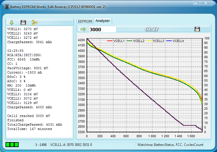

Сделайте уж разрядку в анализаторе бешки, там многое можно почерпнуть, ниже скрин в аттаче с таким же чипом только акб леново
4.Analyzert SANYO.11 LNV-45N1172 370E Reset-OK 4031mAh.png [91.45 KiB]
В левом нижнем углу сколько реально отдал акб в режиме разрядки.
Коричневый график в правом окне это RemCap(ремайнинг капасити)
Вот такой же покажите с вашего акб. Возможно вам надо или увеличить емкость или уменьшить при ресете.

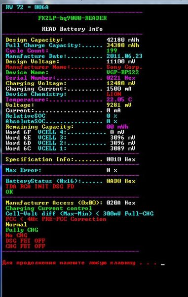

Коллеги, подскажите пожалуйста что дальше делать?
АКБ с контроллером M37512-FC024.
Видимо заблокирован, напряжение на колодку АКБ не выдаёт, термопредохранитель я восстановил.
Считываю инфу программой CP2112_Bat-Info_READER-x32:
RW 0x0d = 0000
Force Read = 1
CP2112-bq9000-READER
DEVICE starting in Normal-mode
Design Capacity: 4400 mAh
Full Charge Capacity:...... 82 mAh
Cycle Count: 433
Manufacture Date:..... 3c7b 2010.03.27
Design Voltage: 11100 mV
Manufacturer Name:......... SDI
Device Name: 4206D44
Serial Number:............. 165F Hex
Charging Voltage: 0 mV
Charging Current:.......... 0 mA
Device Chemistry: LION
Temperature:............... 25,95 C
Voltage: 8277 mV
Current:................... 0 mA
RelativeSOC 0 %
AbsoluteSOC................ 0 %
Remaining Capacity: 0 mAh
Variant: Read 0x3C, 0x3D, 0x3E, 0x3F
VCELL 4:................... 0 mV
VCELL 3:................... 0 mV
VCELL 2:................... 0 mV
VCELL 1:................... 0 mV
Variant: Read Block 0x23
VCELL 3:................... 2748 mV
VCELL 2:................... 2771 mV
VCELL 1:................... 2758 mV
Specification Info:........ 0031 Hex
Max Error: 0 %
BatteryStatus (0x16):...... 03D0 Hex
RCA RTA INIT DSG FD
OK
BatteryMode (0x03):........ 0000 Hex
Manufacturer Access (0x00): 9800 Hex
Normal
Cell-Volt diff (Max-Min) < 300mV Full-CHG
FCC => 40% PRE-FCC Correction
Normal
DSG over Current det S/W
Pre CHG
DSG FET OFF
CHG FET ON
Для продолжения нажмите любую клавишу . . .

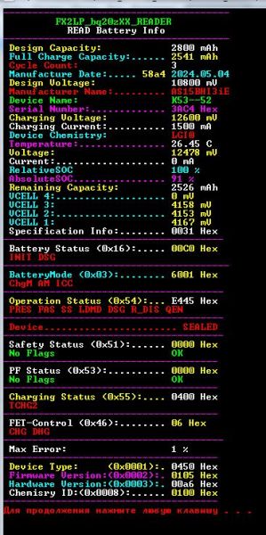

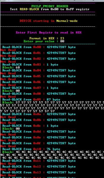

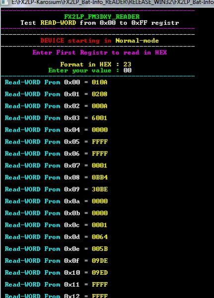

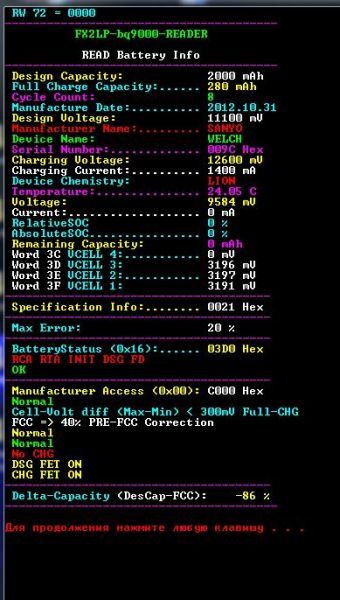

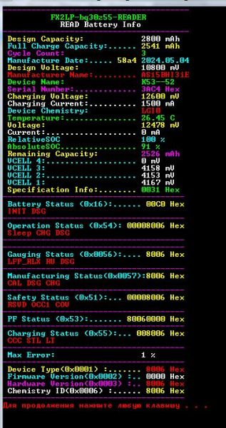

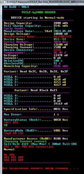

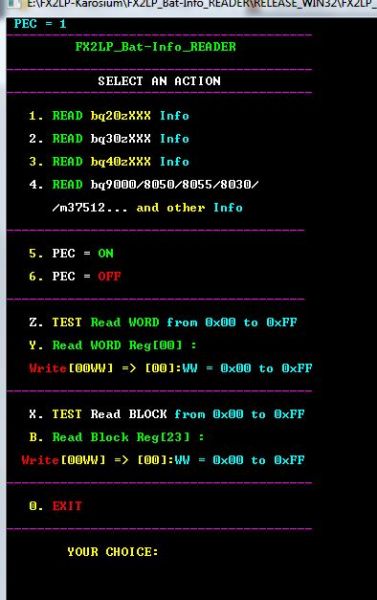

Всем привет !!!
Представляю прогу для FX2LP - FX2LP_Bat-Info_READER
Для тех кто не может определить чип или не занает как и что читать...
Или влом вскрывать АКБ - частично поможет...
Прога тестовая - чипы bq20z...bq30z...bq40z...bq9000...8050-8055-8030 и другие...
Читает отчеты , Регистры и Блоки
Все лежит внизу...
Это основные файлы для програм:
viewtopic.php?p=4597118#p4597118
viewtopic.php?p=4597648#p4597648
Всем привет !
Доделал проги для Адаптеров FX2LP , и для СР2112
FX2LP_Bat-Info_READER-2
CP2112_Bat-Info_READER-2
Добавил чтение Напряжений из популярных регистров - Печать на экране откуда читает
3C...3F , Block 23 , 6C...6F , Block 30
Добавил Степень Износа - по желанию участников...
Кое что поправил...
ЕХЕ - файлы внизу - добавить в папку к рабочей программе
Если надо еще чего добавить - пишите в Телегу из подписи сообщений...
CP2112_Bat-Info_READER-2.zip [41.78 KiB]
FX2LP_Bat-Info_READER-2.zip [259.27 KiB]
Пообщаться: https://t.me/Shura197105
Разблок АКБ Мак-Буков/bq20z451
СПРАВКА ПО АКБ https://disk.yandex.ru/d/HExh7zVtUiZ1MA
FX2LP_Bat-Info_READER CP2112_Bat-Info_READER
viewtopic.php?p=4723281&sid=514e9caf27067823639b85fd7c171591#p4723281

Вот отчёт программы CP2112_Bat-Info_READER-2:
RW 0x0d = 0000
Force Read = 1
Design Capacity:............ 4400 mAh
Cycle Count:.................. 433
Manufacture Date:.......... 3c7b 2010.03.27
Design Voltage:.............. 11100 mV
Manufacturer Name:........ SDI
Device Name:................. 4206D44
Serial Number:............... 165F Hex
Charging Voltage:........... 0 mV
Charging Current:........... 0 mA
Device Chemistry:........... LION
Temperature:................. 24,95 C
Voltage:...... 8347 mV
Current:...... 0 mA
RelativeSOC................... 0 %
AbsoluteSOC.................. 0 %
Remaining Capacity:....... 0 mAh
Block 23 VCELL 4:.......... 0 mV
Block 23 VCELL 3:.......... 2769 mV
Block 23 VCELL 2:.......... 2797 mV
Block 23 VCELL 1:.......... 2781 mV
Specification Info:.......... 0031 Hex
Max Error:.. 0 %
BatteryStatus (0x16):...... 02D0 Hex
RCA INIT DSG FD
OK
Normal
Normal
Pre CHG
DSG FET OFF
CHG FET ON
Delta-Capacity (DesCap-FCC): -98 %
Последний раз редактировалось MegaVlad Сб янв 25, 2025 11:37:10, всего редактировалось 2 раз(а).

MegaVlad,
А что отчет то не посмотрели внимательно?
с такими(низкими) напряжениями, точно работать не будет.
