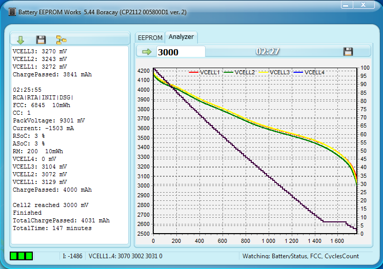

Корова,
АКБ у вас уже обучена - данные реальные уже есть
Что вам еще надо ??
мне надо понимание 2х вещей.
1. ставил новые банки dmegc номиналом 2600 мач. ставил такие, потому что оригинальных не нашел и это было лучшее из говна в шаговой доступности. при ресете указал емкость 2600 мач ( 2886 мвч)
контроллер мне пересчитал емкость после 4х циклов заряд- разряд на 2459 мвч (2215 мач).
получается, банки не соответствуют номинальной емкости? ( на емкость перед установкой не тестировал, поверил заводу изготовителю)
2. при работе и разрядке в ноуте винда отключает питание в районе 10% оставшегося заряда.
то есть я не могу увидеть сигнала, скажем, что у вас осталось 3% заряда, срочно выключите. это косяки или так и должно быть?
Сделайте уж разрядку в анализаторе бешки, там многое можно почерпнуть, ниже скрин в аттаче с таким же чипом только акб леново
4.Analyzert SANYO.11 LNV-45N1172 370E Reset-OK 4031mAh.png [91.45 KiB]
В левом нижнем углу сколько реально отдал акб в режиме разрядки.
Коричневый график в правом окне это RemCap(ремайнинг капасити)
Вот такой же покажите с вашего акб. Возможно вам надо или увеличить емкость или уменьшить при ресете.

Корова, получается, банки не соответствуют номинальной емкости?
Тут у всех - почти - ошибка по расчетам Ёмкости...
Если указана Ёмкость 2600 мАч - то это расчет при разряде до 2,6 В
Реально разряд до такого напряжения не будет
Контроллер АКБ работает до 2,75 В(+-) - это полное отключение с ошибками
Реально минимум видел до 3 В
В основном 3,3--3,5 В на банку
Ну и понимаем - что Ёмкость будет реальная меньше - чем заявлена !!!

Или влом вскрывать АКБ - частично поможет...
Прога тестовая - чипы bq20z...bq30z...bq40z...bq9000...8050-8055-8030 и другие...
Читает отчеты , Регистры и Блоки
Все лежит внизу...
Это основные файлы для програм:

Вот отчёт программы CP2112_Bat-Info_READER-2:
RW 0x0d = 0000
Force Read = 1
CP2112-bq9000-READER
DEVICE starting in Normal-mode
Design Capacity:............ 4400 mAh
Full Charge Capacity:...... 82 mAh
Cycle Count:.................. 433
Manufacture Date:.......... 3c7b 2010.03.27
Design Voltage:.............. 11100 mV
Manufacturer Name:........ SDI
Device Name:................. 4206D44
Serial Number:............... 165F Hex
Charging Voltage:........... 0 mV
Charging Current:........... 0 mA
Device Chemistry:........... LION
Temperature:................. 24,95 C
Voltage:...... 8347 mV
Current:...... 0 mA
RelativeSOC................... 0 %
AbsoluteSOC.................. 0 %
Remaining Capacity:....... 0 mAh
Block 23 VCELL 4:.......... 0 mV
Block 23 VCELL 3:.......... 2769 mV
Block 23 VCELL 2:.......... 2797 mV
Block 23 VCELL 1:.......... 2781 mV
Specification Info:.......... 0031 Hex
Max Error:.. 0 %
BatteryStatus (0x16):...... 02D0 Hex
RCA INIT DSG FD
OK
BatteryMode (0x03):........ 0000 Hex
Manufacturer Access (0x00): 9800 Hex
Normal
Cell-Volt diff (Max-Min) < 300mV Full-CHG
FCC => 40% PRE-FCC Correction
Normal
DSG over Current det S/W
Pre CHG
DSG FET OFF
CHG FET ON
Delta-Capacity (DesCap-FCC): -98 %
Для продолжения нажмите любую клавишу . .

MegaVlad,
Видимо заблокирован, напряжение на колодку АКБ не выдаёт,
А что отчет то не посмотрели внимательно?
Variant: Read Block 0x23
VCELL 4:................... 0 mV
VCELL 3:................... 2748 mV
VCELL 2:................... 2771 mV
VCELL 1:................... 2758 mV
с такими(низкими) напряжениями, точно работать не будет.
