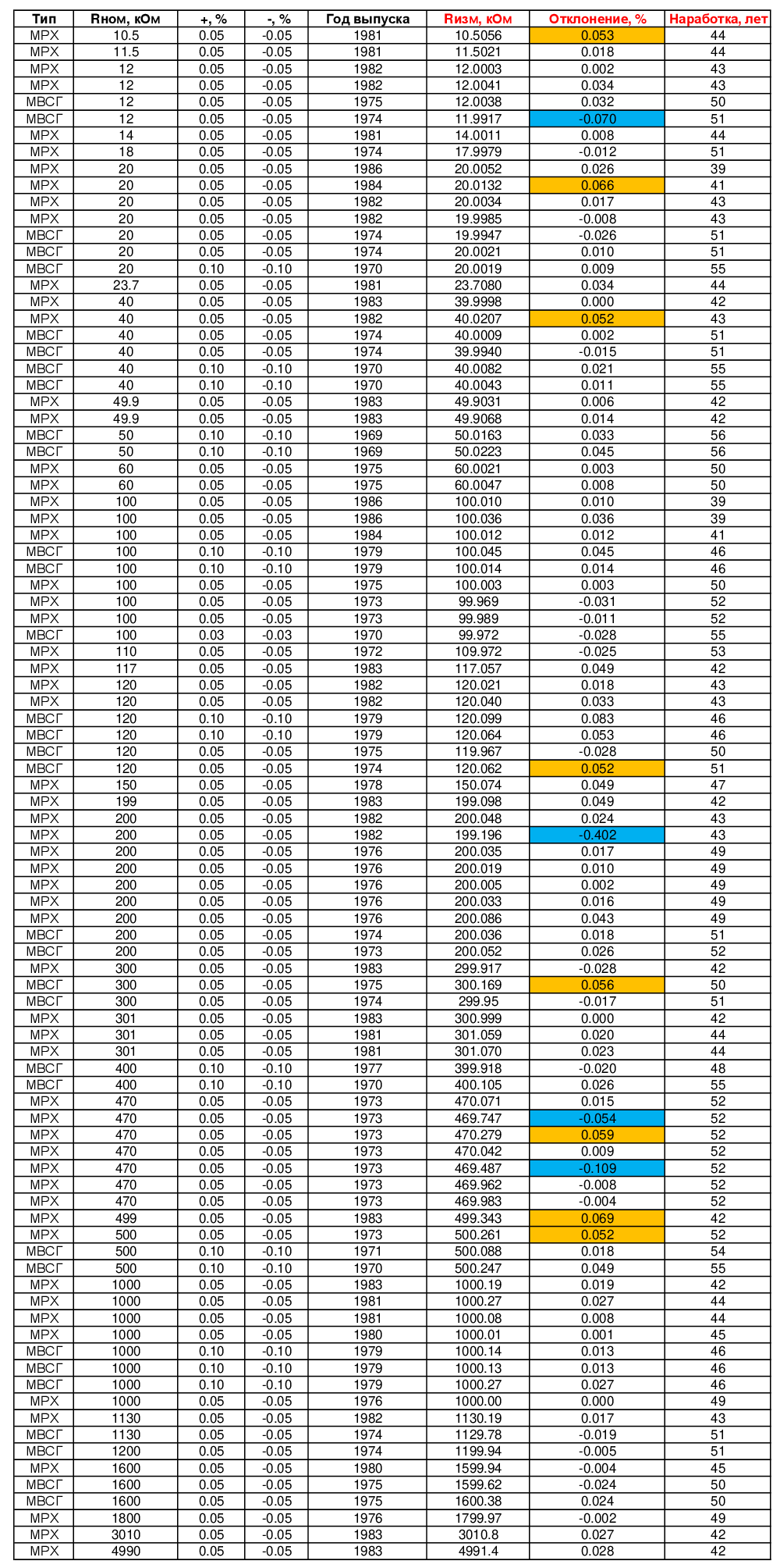

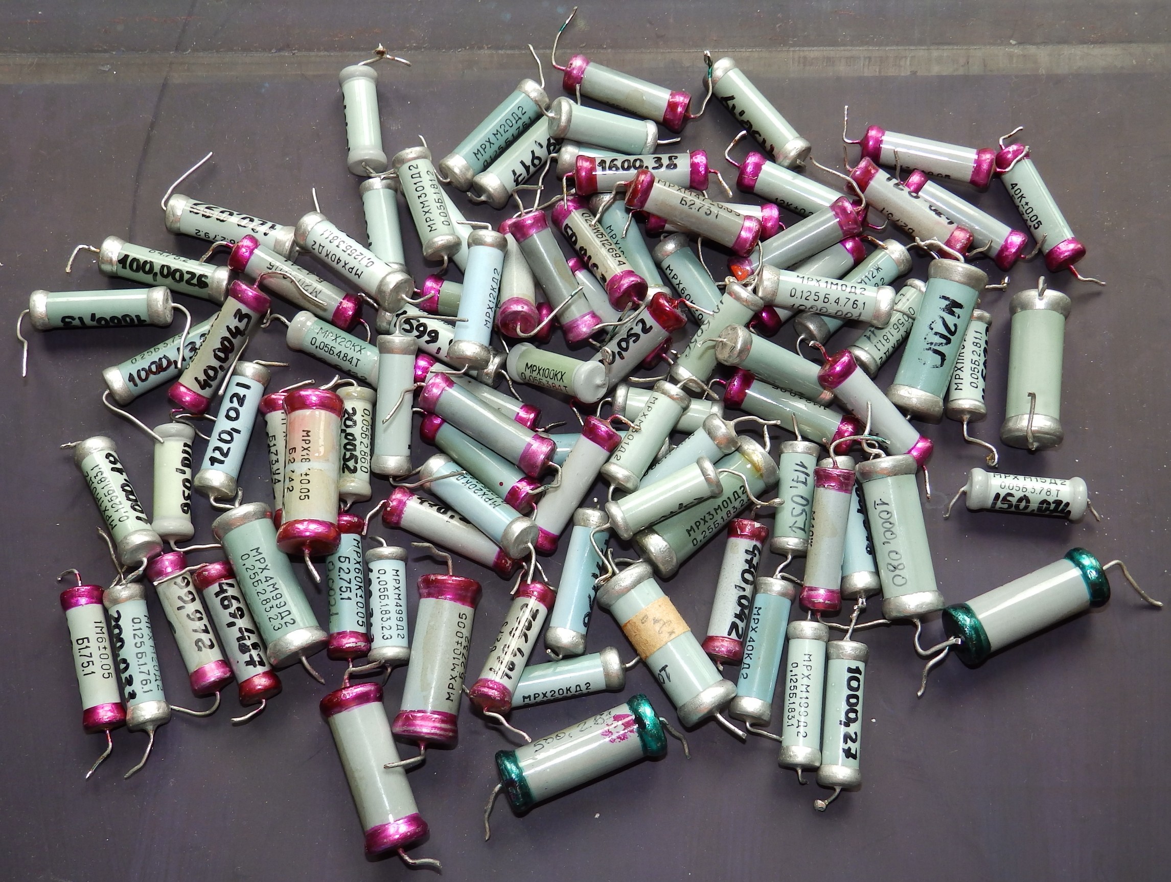

Результаты допускового контроля выборки из 92 шт. прецизионных микропроволочных резисторов МРХ и МВСГ с номиналами от 10,5 кОм до 4,99 МОм и годами выпуска с 1969 по 1986. TUR>5 (Rном 1,2...5 МОм), TUR>10 (Rном<1,2 МОм).
Резисторы сняты с пром. оборудования. С момента даты выпуска прошло около 50 лет, за это время 13% резисторов вышли за границы допуска.
Во вложении экселевский файл, в котором можно сделать любую выборку/расслоение/гистограмму и пр.
Старение МРХ, МВСГ.zip [12.83 KiB]
