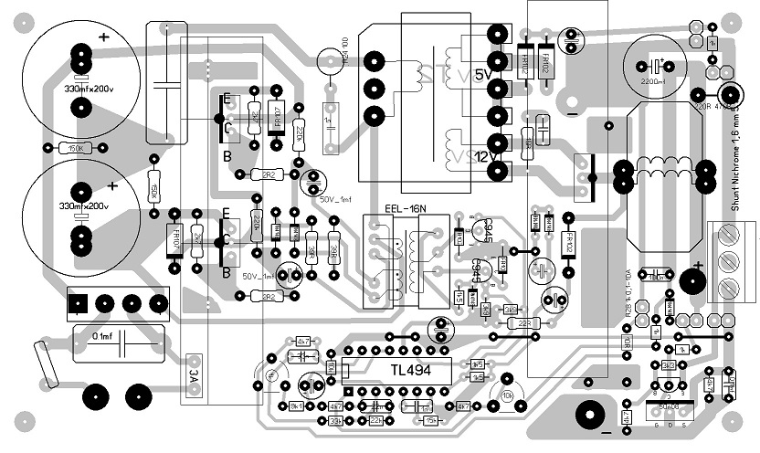

Добрый вечер. Я собрал вторую зарядку "Новодел Вариант Е". Но с ней проблемка - скачет напряжение на выходе примерно 22-25 Вольт. Резистором напряжение не регулируется... Менял трансформатор, тл494 и дроссель на заведомо рабочие. Не помогло. У какую сторону копать и что померять подскажите, радиолюбители.

вариант №1. копать монтаж и искать ошибку.
вариант №2. копать вглубь, метра на 2, и закопать своё изделие.

Варианты неплохие. Монтаж проверил, ошибок не обнаружил. Возбуд может словил? Значит пора расчихлять осцилограф

у тебя не работает регулировка напряжения. если монтаж правильный, ищи обрыв или непропай в этой цепи.

Добрый вечер. Ув. Starichok51 я добрался до зарядного. Монтаж не вызвал подозрений. Впаял кроватку вместо TL494. Без ШИМки блок запускается и выдаёт 24-25 вольт. Заводится сам? У какую сторону ещё посмотреть? Мультиметры и осциллограф цифровые есть в наличии.

АТ блоки без управления (без тл494) нельзя долго держать в режиме автогенерации. это режим генератора Ройера и сердечник трансформатора входит в насыщение.

Starichok51, Доброе утро. А не подскажите как зарядное вывести из режима автогенерации?

Что-то мне кажется "-" у тебя до 494-й не доходит...
