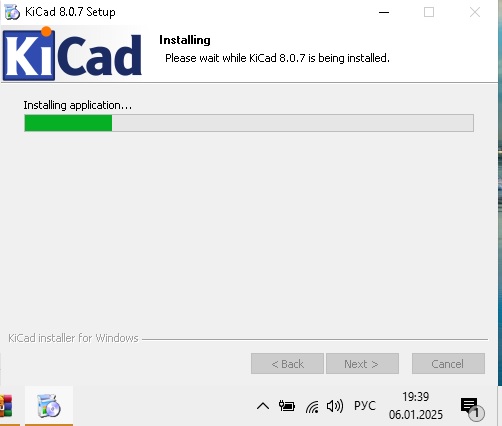

Спасибо!Хоть один адекватный человек появился,скачал заново кикад,нашел для примера файл одного устройства,плата двусторонняя,попробую распечатать на бумаге,авось разберусь
Дополняю-
установил кикад-
установил,открыл файл отсюда https://www.arnabkumardas.com/topics/pcb/usbasp-v1-0/
нажал печать-печатает все слои что есть в проекте-
на бумаге тоже самое,никакого русского языка там не нашел,никаких галочек выбора слоев не нашел

Русский язык устанавливается "Настройки" - "Язык" (рядом с кнопкой Help (Помощь))
Галочки слоев в меню "Печать" слева столбиком. "Зеркалить" в центре этого же меню.

Вы видите предварительный просмотр. Настройка печати осуществляется в предыдущем меню.
Я полагаю, именно там возникла путаница.
Рекомендуется давать слоям осмысленные имена. Если вы работаете в команде, договоритесь о едином подходе к именованию.
Я тоже иногда могу запутаться, и в этом нет ничего страшного или постыдного.
Выберите печать (CTRL+P), затем укажите слои, которые хотите распечатать, установите масштаб и зеркальность. Вы можете отметить опцию, чтобы каждый слой печатался на отдельной странице.
После этого можно нажать на кнопку предпросмотра.

Вот я баран! Когда нажимаю окошко печать,появляется окно,все галки установлены-их надо уставливать/снимать?
