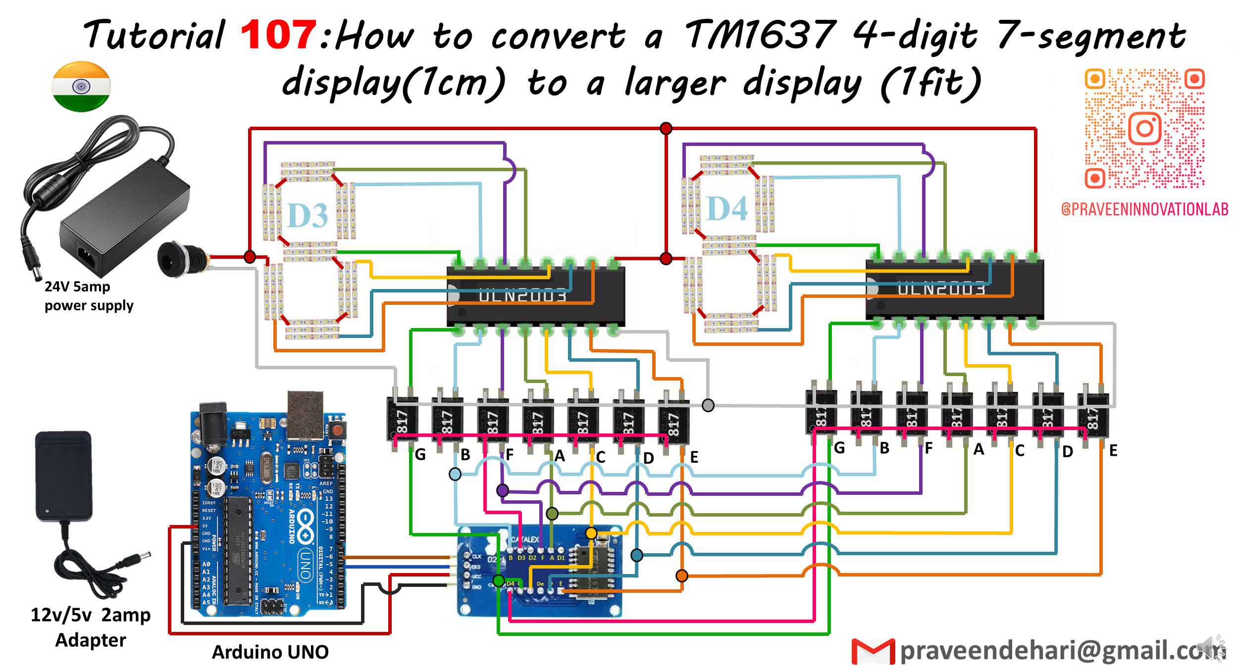

Эх, везет Вам) Я всё пытаюсь найти информацию, как всё таки подключить TM1637 через ULN или другой драйвер, чтобы управлять 13 ! вольтовыми индикаторами, напрямую не получится, уперся в подключение анодов. Просто напрямую с ардуино и драйвер ULN всё легко, но это куча ног

И нашел на просторах вот еще такую схему, на оптронах

Куча ног и корпусов оптронов не смущает?
Koncert-master писал(а):
но это куча ног
Тем более, как нарисовано на схеме, УЛН не будут управляться. Им нужно для открывания порядка 5В на входе, а не ноль, как нарисовано.
Что за индикаторы?
