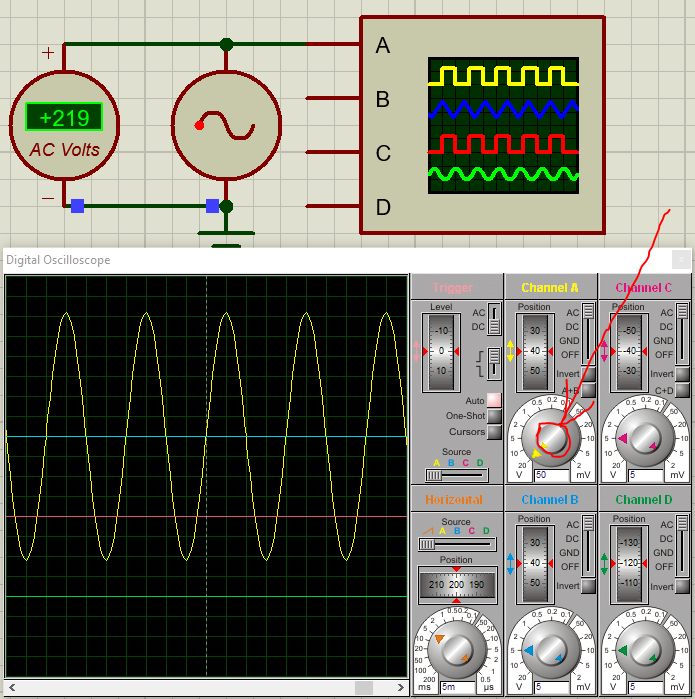

Почему в программе показывает так? Чем это объясняется? Как сделать чтобы показывал один полупериод?

Z_h_e
Сообщения: 2708
Зарегистрирован: Сб май 14, 2011 21:16:04
Откуда: г. Чайковский
Re: Proteus: вопросы и ответы
Сообщение Z_h_e »
Нужно соответствующее вольт деление поставить.
(218.41 КБ) 127 скачиваний

АлександрЛ
Сообщения: 43930
:facepalm: Всё помещается, там, кроме переключателя чувствительности, ещё есть ручка "усиление плавно", которая у вас стоит в положении "максимум".
(111.47 КБ) 505 скачиваний
Restrukt
Сообщения: 17
Зарегистрирован: Чт окт 03, 2024 17:50:22
Сообщение Restrukt »
спасибо, а то я что то ее не заметил
