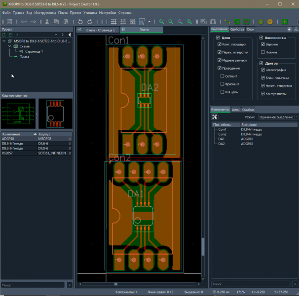

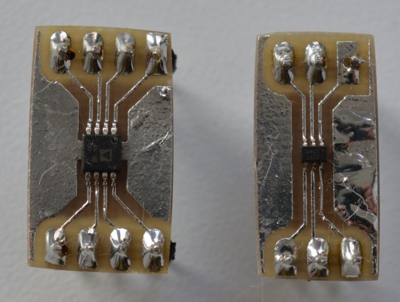

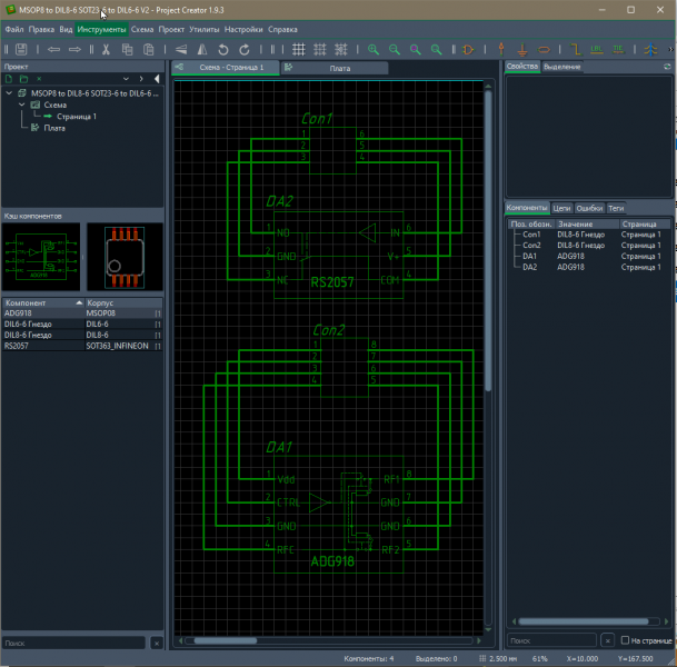

В связи с СВО искал замену DT. Замена есть. Это Lithium ECAD https://www.lecad.ru/. Разработчики в Омске, Россия. Программа мне понравилась - делаю для себя небольшие платы фотоспособом. Специально для самодельщиков предусмотрен вывод "Плата" - "ЛУТ...", где для всех отверстий можно задать одинаковый диаметр и кол-во копий на листе. С библиотекой работать, на мой взгляд, проще, чем в DT. Для примера - переходники MSOP (шаг 0,65мм) на DIP (шаг 2,5мм).
