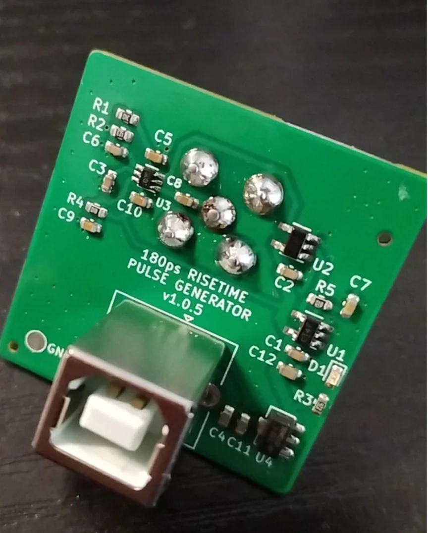

Китайцы добрались до бюджетных 180ps ПХ
Сердце устройства - ADCMP606
В целом, популярная м/сх для домашних устройств подобного класса
https://hackaday.io/project/162998-the- ... h-adcmp606
IMG_20240913_141533.jpg [211.42 KiB]
