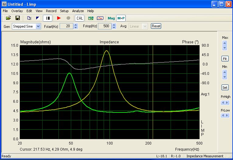

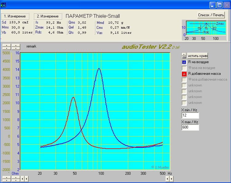

фазу я совсем не использовал , отключил ( смотри fig3.jpg)
Точность у Audiotester не большая, вполне возможно что на Realtek-е частота резонанса например 40 Гц, а на другой звуковухе - 45Гц. Но , думаю, это не критично. Для "тренировки на кошках" Audiotester - самый раз.
Рекомендую для более точного результата использовать программу LIMP Из пакета ARTA. (ris1.jpg)
1) она более точно и полно измеряет параметры Т-С.
2) к сожалению, только английская.
3) у нее другая , более сложная "коробочка" и при каждом измерении требуется калибровка.
Вот как она дает парамерты Т-С (ris05.jpg)
