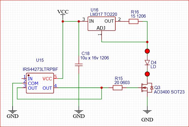

Я сразу вынес регулятор тока лазера и его коммутатор на каретку. Питание стабилизированное 9 вольт по отдельным линииям шлейфа (2х4). Никаких проблем абсолютно. Да и лишнего веса там с гульнин нос. Самое тяжелое это ТО220. Все остальное на 1 грамм.
Так же отдельными линиями питания и диф пары сделано LVDS.
USB камера вообще отдельными линиями и электрически никак не связана с основной платой.
Понемногу въезжаю в тему и сейчас могу предположить что некоторых проблем можно избежать использовав низкооборотный с большим моментом мотор каретки и шлейф питания не менее 20 линий, а лучше 24 -26. Это наверное самое важное.
Вот схема драйвера лазера на каретке и ниже основной платы.

Как по мне, так проблемы с помехами на каретке в основном надуманные, все работает без проблем при аккуратном исполнении. У меня шлейф - 12 линий, драйвер ЛД вынесен на каретку со своими отдельными линиями по питанию и земле(и это правильно со многих точек зрения). На всю остальную часть платы на каретке питание идет одно - 12 В (по две линии на питание и землю), 5 В вырабатывается на самой плате импульсным стабилизатором и от него питаются камера, энкодер, небольшой контроллер, управляющий подсветкой на желтых светодиодах и включением/выключением камеры и сами светодиоды подсветки. Суммарно на это уходит порядка 300 мА, так что по 12 В ток не более 150 мА. Зачем там шлейф на 20-24 линий мне не понятно, кроме как создавать проблемы с широким шлейфом при движении каретки. Сигналы с энкодера у меня идут напрямую и никаких проблем я не испытывал ( при разработке прошивки я фактически контролировал каждый импульс с энкодера). Можно конечно сделать их дифференциальными, но это плюс 2 провода в шлейфе, да и можно пожертвовать одной парой питания 12 В не увеличивая числа проводов, я думаю, все будет нормально работать. Да, и лучше использовать передатчики RS422/485, а не LVDS - там частота сигналов 15 кГц.

Ну в этом вопросе Оли я с вами не согласен. У шлейфа на 24 линии нет никакого большего сопротивления по сравнению со шлейфом с 12ю линиями. Что там будет сопротивляться? Модуль изгиба сильно выше и будет создавать противодействие движению? Так это не шина машины, где упругий элемент создает противоположное действие качению. Или имеется ввиду парусность? :-)
И какой смысл питать от отдельного источника на каретке видеокамеру, отнимая нужную мощность у других потребителей и городить еще один источник питания если на это это можно выделить совершенно спокойно отдельные линии? Не важно каой там маленький или большой ток. Есть возможность обеспечить максимальный перформанс - лучше сделать чем кроить.
Касательно сигналов энкодера, согласен с вами. LVDS фича полезная, но необязательная. Тем более сама форма передачи сигнала немного похожа на диф. пару. Но тут, имея ресурс широкого шлейфа, LVDS все таки желательно пославить. Фильтрация нежелательных помех с ним все таки выше в среднем по палате чем без него.
Касательно RS485 и LVDS - суть одна, но 485й интерфейс сделан для относительно медленной передачи информации на сотни метров в условиях заводских цехов в среднем от 250kbps до 2.5mbps, а вот LVDS сделан как раз для максиамльно точной передачи сигналов на скорости до 400mbps, почему бы именно LVDS не использовать по назначению? Тем более что мы как раз стремимся к точной передаче сигнала энкодера, да еще на 360 DPI.
Здесь для LVDS вылезает требовательность к питанию из за токового метода передачи дифсигнала. Вот как раз для этого используем дополнительные линии.

kkol, у меня импульсный стабилизатор, потенциально способен выдать 5В/2А, у кого там что отнимать - я не знаю, там все в сумме потребляют 300 мА, как я уже писал. RS422 сделан для помехоустойчивой передачи сигналов до 10 Мбит/с (есть и более скоростные приемо-передатчики) по дифференциальным линиям и не только на сотни метров, а и на более короткие расстояния и не только в цехах. У нас все сигналы в пределах 60 кГц, и даже с учетом ШИМ лазера примерно соответствуют 1Мбит/с, смело можно ставить помехозащищенные приемо-передатчики с плавным нарастанием фронтов. А для передатчика LVDS иголка по входу длительностью в 2 нс вполне себе валидный сигнал, с чем похоже smacorp и столкнулся. Нравится вам таскать широченный шлейф - ваше право, просто никаких особых плюсов, кроме ухудшения надежности, вы не получите.

[uquote="kkol",url="/forum/viewtopic.php?p=4611524#p4611524"]Вот схема драйвера лазера на каретке и ниже основной платы.[/uquote]
Ну тут каждый делает по своему разумению. Я не стал заморачиваться со стабилизатором тока лазера и тупо запитал его от 24В; соответственно, при токе 200 мА резисторы прилично греются, так что они крупные. Просто ниже 24 у меня только +5. У вас стоит ИС драйвера затвора, а у меня им управляет НС14.
Важно, что проблема помех легко решается.
