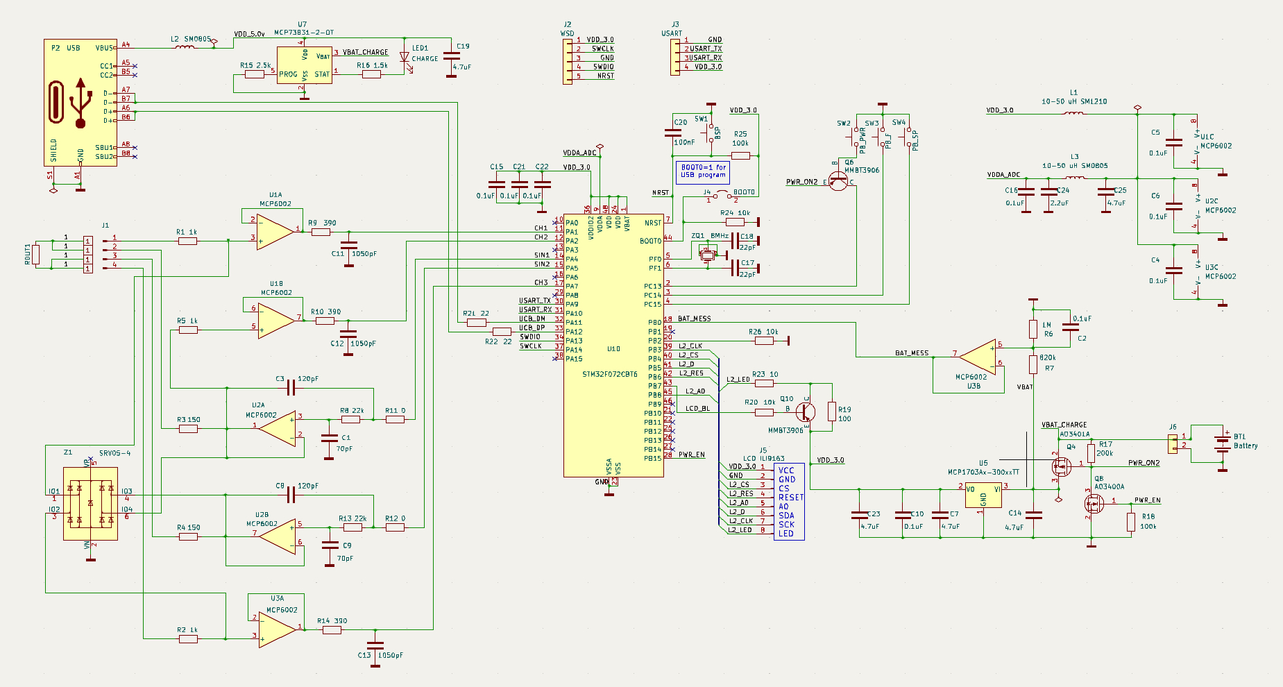

Сообщение vsityz »
Здравствуйте.
Собрал данный приборчик, но по ходу возник вопрос.
При проведении тестирования меня смущает значение градусов в 3-м канале.
Читал на форуме что все значения должны быть одинаковы.
Операционник меня, обвязка идентична.
Является ли это ошибкой?
angren68
Сообщения: 3737
Откуда: Верхняя Пышма
Re: Измеритель всего, что попадется под руку (RLC-метр)
Сообщение angren68 »
[uquote="vsityz",url="/forum/viewtopic.php?p=4734082#p4734082"]При проведении тестирования меня смущает значение градусов в 3-м канале.
Изображение[/uquote]
Что-то у вас в 3 канале творится. Сигнал идёт в противофазе с первыми двумя каналами. Разность фаз практически точно 180 градусов.
Сообщение vsityz »
[uquote="angren68",url="/forum/viewtopic.php?p=4734147#p4734147"]Что-то у вас в 3 канале творится. Сигнал идёт в противофазе с первыми двумя каналами. Разность фаз практически точно 180 градусов.[/uquote]
Может ткнете мня носом, куда смотреть?
Делал по этой схеме.
