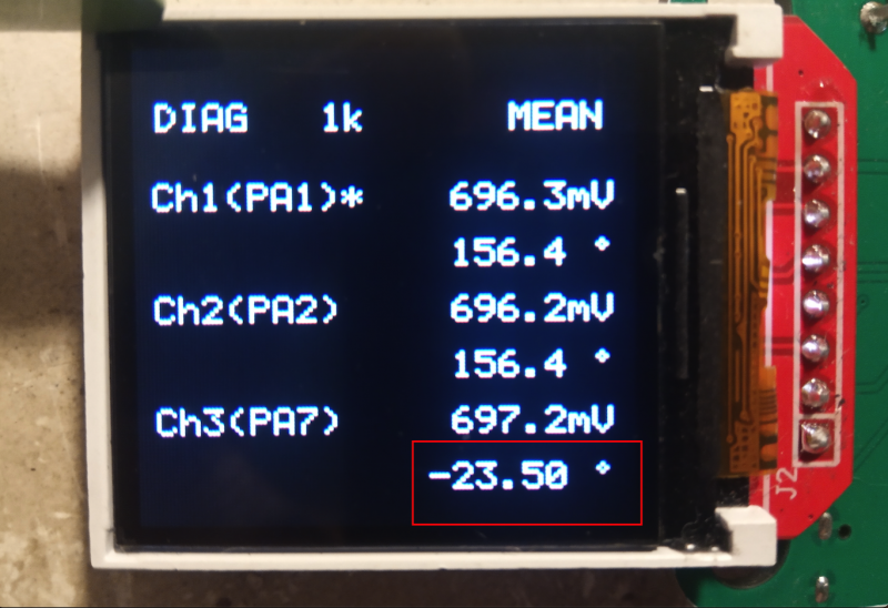

 Заголовок сообщения: Re: Измеритель всего, что попадется под руку (RLC-метр)
СообщениеДобавлено: Пт июл 25, 2025 21:28:56
Зарегистрирован: Пт янв 12, 2024 11:28:48
Сообщений: 46
Откуда: CCCP
Здравствуйте.
Собрал данный приборчик, но по ходу возник вопрос.
При проведении тестирования меня смущает значение градусов в 3-м канале.
Читал на форуме что все значения должны быть одинаковы.
Операционник меня, обвязка идентична.
Является ли это ошибкой?
