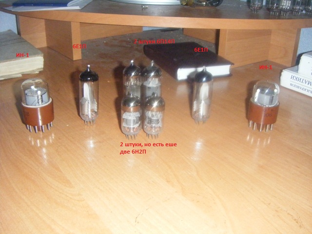

итак ситуация такова
вот фото
я все отсеял и остановился на класике жанра
но вот что у меня есть еще. можетиз этого че-нить выйдет?
DSCF4197.JPG [97.15 KiB]

Так и не нашел какой у Вас выходной трансформатор в наличии?

выходного трансформатора пока нету
я или сам его намотаю или попробую найти
Возьмешь железо Э-310 толщиной в миллиметр от силового трансформатора и намотаешь?
Тогда все равно какие лампы ставить.

в качестве выходника на первый раз ИЩИ твз!!!!!обязательно!!!!иначе усилок может в долгострой превратиться

у меня вообщето есть Трансформатор выходной ТВ3 с телека
но там надо железо затянуть хорошо
а если не смогу исправить то на радиорынке куплю
там много всякого барахла
сейчас самый гемор - намотать силовой транс
