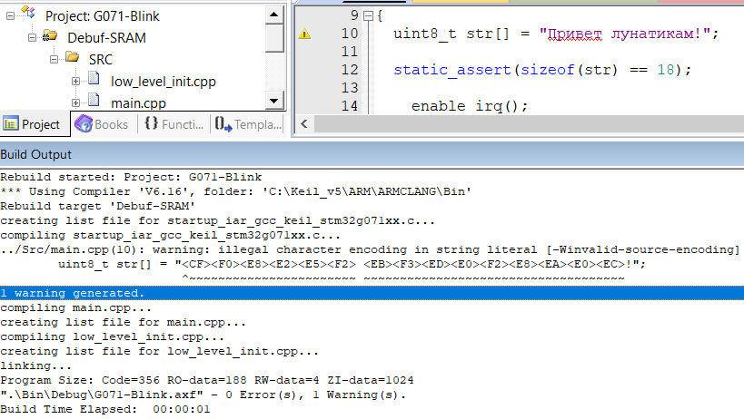

Добавлено after 9 minutes 10 seconds:
У меня строка из шести русских букв, кодируется 12 байтами.
У меня Keil 5.39 тоже самое кириллица выводится по 2 байта, победили это как или нет?

у меня один байт в случае 1251, как и должно быть.
А у меня когда в настройках проекта cp1251 а сам файл utf_8, если его переконвертировать в 1251, то выводит пустую строку.

Да в том то и дело, что не получается вывести кириллицу в cp1251, выводится только 2 байтовая utf_8. Вот и спрашиваю, что делаю не так.

Ок. Надо провести эксперимент. Запустите Кейл, ничего не создавая сразу зайти в настройки и выставит кодировку 1251.
То есть, "Edit"->"Configuration"->"General editor settings:"->"Encoding:"->"Russian Windows-1251"
После чего создать новый файл написать в нём русскими буквами и сохранить.
Я сейчас именно так проделал, всё нормально, кодировка в файле 8-битная. Кейл последней версии, V5.39.00
