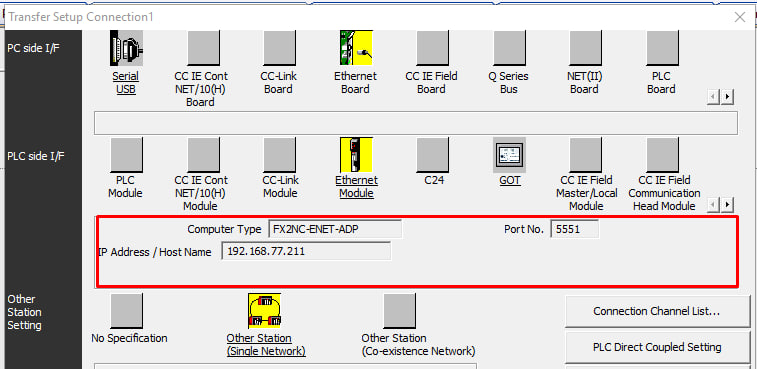

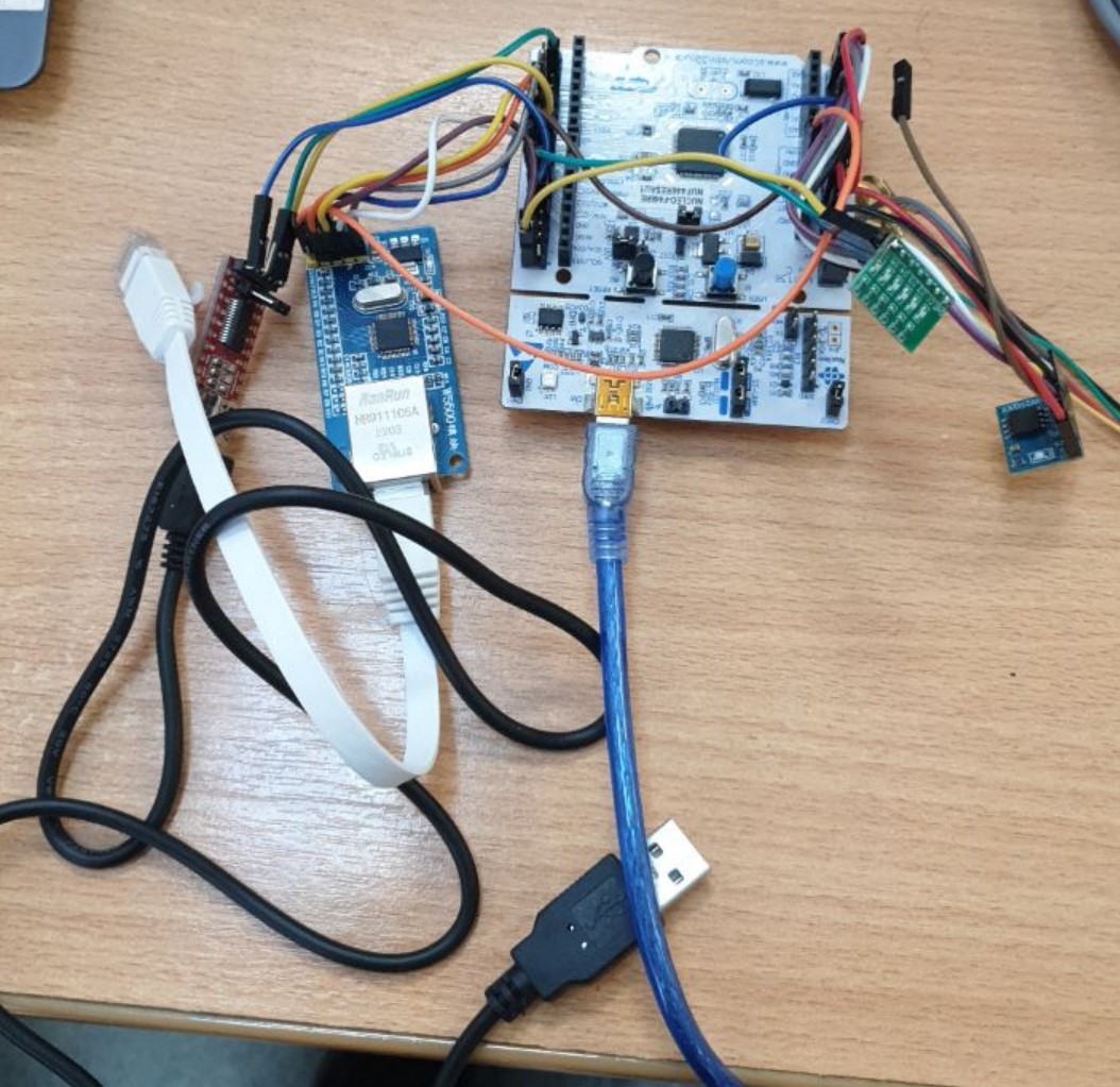

Добрый день! Может кто-нибудь подсказать код обмена FX2N по езернет, ответ от усарт не принимает(неверный ответ плк).
Пытаюсь прикрутить W5500, может у кого уже есть наработки.
Если нет приёма по UART, то по Ethernet его не будет, потому что протокол точно такой же. Фреймы что по UART, что по LAN абсолютно одни и те же. Пробовал и по UART, и по USB, в итоге остановился на Ethernet через W5500.
Так-то странный подход: не добившись работы по одному интерфейсу, браться за другой. Я показывал ПЛК на фото выше, и на фото видно, что на плате есть Эзернет и EIA/TIA-485. У меня доступ к ПЛК идёт по TCP/IP через W5500. Есть ещё вариант прямого подключения, но я это за ненадобностью делать не стал.
В библиотеке от Wiznet есть подвох: если она не может достучаться до 5500, то она тупо зависает. Поэтому пройдитесь по ней, найдите места с затыками и доработайте их так, чтобы библа не вешалась.

По уартам подключаюсь успешно, езернет работает только до "успешное подключение", дальше не идет.
Добавлено after 19 minutes 6 seconds:
Re: Open source plc STM32F103RBT6 source code Mitsubishi PLCFX1
"данные полученные от плк не корректны"
tonyk, У вас же есть подключение? Снимите лог обмена "скачать с плк", если не трудно :-), если трудно, назовите сумму.
Логи езернет и уарта отличаются первыми байтами.
