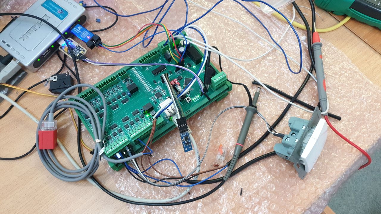

А чё так грубо? Мне за разработку ПЛК никто денег не платит, делаю в свободное время, которого крайне мало.
Сделал простенький проект для учёта времени работы оборудования. Работают 2 ПЛК, жду третий. Конфигурация ПЛК 16DI, 4DO, RTC, Ethernet, Modbus/TCP, Modbus/RTU, Modbus master, Modbus slave. На картинке есть картинка с опросом через ОРС-сервер от Инсат. Доступ к ПЛК через Эзернет.
Для новой квартиры делаю ПЛК и сделал проект, где будет использоваться CAN для синхронизации памяти между ПЛК.
Нужно ведь проверить, как всё работает, плюс разобраться, как должно работать. Подъ%бывать все могут, а как спросишь об алгоритме установке-сброса S в режиме STL, так в зале тишина гробовая. Это так, к слову.
