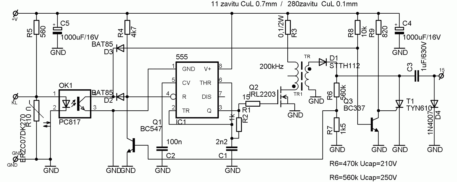

Доброго времени суток, никто не собирал DC коммутаторс ФУОЗом?
собрал повышайку на NE555 и трансформаторе, конденсатор заряжен до 240 вольт.
пробовал вчера подключать вместо ВВ обмотки, в момент прокрутки вышибло транзистор. я так понял, что надо останавливать генерацию во время искры, вот тумаю откуда взять сигнал, чтоб наверняка, то ли с выхода процессора то ли с оптронов

попробовал запустить на повышайке, напряжение на выходе 250в, подтянул транзистором ресет 555 к земле, сигнал взял от выхода зажигания.
пару вспышек и начинает греться мосфет.
не пойму чего ему надо, по осциллу во время искры генерация шима пропадает.

Значит кто-то не успевает - или выключиться или раньше включается. Скорее надо мосфет в обход 555 лочить. Давайте схему.

вот эта схема взята за основу
https://3.bp.blogspot.com/-sBV6QVXtJoY/ ... di_4_0.gif
оптопары естественно нет, 4ю ногу таймера по мимо транзистора обратной связи тянет к земле второй pnp транзистор, берет сигнал зажигания с меги

Фантазии не хватает. Нарисуйте как получилось. Схема исходная интересная, если она под трансформатор из магазина. Скорее всего проблема в полярности сигнала.
А диод D4 переместить к тиристору и развернуть полярность - искра будет мощнее.
часть коммутатора у меня стандартная.
вот я с трансформатора ему пытаюсь подсунуть уже выпрямленное напряжение вместо заводской катушки.

Зачем мне моя то схема? Меня интересует итоговая. Сигналы проследить....
