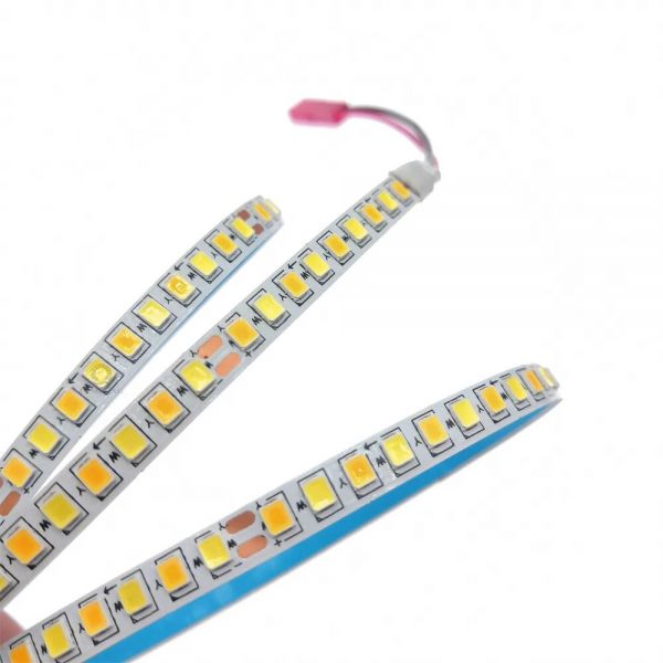

Кто-нибудь знает, какой максимально допустим ток для двухцветной токовой светодиодной ленты которые в китайских люстрах стоят? На воздухе, без охлаждения.
Максимальный с завода - 280 мА на сегмент, в сегменте 5 светодиодов в параллель, ток 56 мА на светодиод, 3 вольта, 0,17 Вт.
Но они сгорают очень быстро при таком токе.
Понятно что если ленту приклеить на алюмениевый теплоотвод, то будет все намного лучше. Но люстры устроены таким образом, что в лучшем случае приклеивается на пластик, а в худшем - вообще никуда не приклеивается, брошена в паз между пластиковыми деталями.

Фото ленты:

Для меня важней, параметр температура.
Потом измеряем ток. И начинаем его стабилизировать.
Но есть нюанс. Яркость может быть недостаточной.

Да, главное - температура перехода у кристалла светодиода, только вот как её измерить?
...Нынешние светодиоды имеют достаточно большой ресурс при температуре корпуса под сотню градусов...

[uquote="Zub@stik",url="/forum/viewtopic.php?p=4487146#p4487146"]Для меня важней, параметр температура.[/uquote]Ну вот щупаю ленту, пальцы не обжигает (обжигает только первые секунды), можно легко бесконечно долго держать руками. При чем это с оригинальным драйвером который дает максимальный ток (есть модификации и с немного уменьшенным током).
Температура имхо вполне разумная.
Но ленты сгорают.
Понятно что светодиоды говно, но тут уж выбирать не приходится. При малой мощности (вдвое меньше от максимальной) они работают безотказно.
Производители и продавцы иногда сообщают что в ИХ драйвере ток немного уменьшен со штатного 280 мА до ... не помню сколько. Т.е. они знают о проблеме. Хотя по факту проблему это не решает, надо уменьшать еще больше. Т.к. последняя лента подгорела и с этим "оптимизированным" драйвером уменьшенного тока.

Что означает, обжигает только первые секунды?
Может потом палец работает как житкосное охлаждение?
У меня, Сложилось такое мнение, что те СД которые присутствуют в большинстве ламп на рынке, вообще не переносят нагрев. Тут уж на что нарвёшся.
С другой стороны разрешённые 40...60 гр тоже обжигают кожу.
В подъезд сделал лампу на 3 Вт из 12вт горит 3 года постоянно. Но яркость слаба

так из этого и надо исходить.....почему-то в военке не считалось избытком иметь 5-ти кратный запас по параметру...Upgrader писал(а):При малой мощности (вдвое меньше от максимальной) они работают безотказно.
а со светодиодами считается, что раз так написано, то и должен гореть (он, правда, это и делает...)))...)
одноваттный прикрутил к радиатору, дал 0,3 Вт...и горит себе пока что 5 лет...это когда хочется "сделал и забыл"...

[uquote="Kostin-cx",url="/forum/viewtopic.php?p=4490614#p4490614"]одноваттный прикрутил к радиатору, дал 0,3 Вт...и горит себе пока что 5 лет...это когда хочется "сделал и забыл"...[/uquote]Это не экономно.
Современная наука может в точности просчитать срок службы.
Проблема в том что характеристики подвальных светодиодов неизвестны... по этому только опытным путем. Зато эти ленты в основном одни и те же везде и у всех. Может кто уже пробовал снижать ток и есть опыт?
Интересно, а менять все светодиоды на светодиодной ленте - это полный зашквар?

А кто мешает использовать старые неисправные алюминиевые светодиодные линейки с удаленными светодиодами для наклейки токовой светодиодной ленты устанавливаемой в пазы в пластиковых сегментах люстр? При ремонте, замене ленты в люстрах, я всегда так делаю. После моего ремонта смело можно продлевать работу люстры года на 4.

Нету таких.Ев_гений писал(а):А кто мешает использовать старые неисправные алюминиевые светодиодные линейки с удаленными светодиодами
Там же надо несколько метров...
Может их где-то можно купить оптом? Видел продают неисправные светильники квадратные Армстронг, в них случайно не алюминиевая лента? Ну судя по тому что часто быстро сгорают - вряд-ли.
