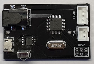

Сообщений: 103
Жаль вывод RTS без конденсатора нельзя на RESET 328 МК повесить.

На Ambilight нормально работает.
Ambilight.jpg [41.34 KiB]
