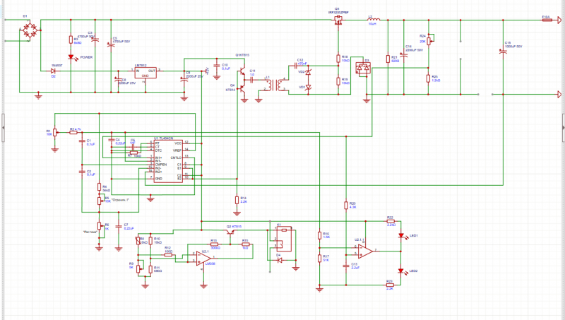

Здравствуйте, хочу собрать ЛБП, но ни разу не занимался "травлением плат" и прочей подобной историей. Знакомый мне скинул принципиальную схему , а мне надо это все оцифровать и перенести на плату.
Посмотрев ютуб, решил делать это все в easyEda , оцифровать , вроде, получилось, но подготовить плату для переноса на текстолит не выходит...не могу сообразить как это все расположить так , чтобы ни одна дорожка не пересекалась..
Так же есть вопрос по LM358 - : "как сделать так чтобы физически это была одна микросхема , а на чертеже две ее половины.?"
Вообще , подскажите пожалуйста, с чего лучше начать освоение изготовления плат для домашних поделок?
Благодарю)!
PS. фото оцифровки и принципиальной схемы прилагаю.
файл проекта не получается прикрепить..

Electrodog писал(а):Знакомый мне скинул принципиальную схему , а мне надо это все оцифровать и перенести на плату.
В этих схемах есть одна "принципиальная разница" -
Вот на этой схеме:
катод диода VD6 соединён с левым (по схеме) выводом дросселя L3, а вот на этой схеме:
такого соединения нет. Где правильно?
зы.. ЛБП с параметрами "30 вольт и 10 ампер", вам понадобиться один раз из тысячи, или даже ещё реже.

[uquote="Electrodog",url="/forum/viewtopic.php?p=4796587#p4796587"]Хочу собрать ЛБП, но ни разу не занимался[/uquote]
Ну действительно вам точно нужно 10А? Атак может для начала соберете что нибудь по проще на LM2596. Есть схемы и с регулировкой тока и напряжения и не такие замороченные. Да и платы не обязательно делать. Можно и на макетке спаять. Научиться разводить печатные платы похвальное желание но начинать лучше с чего нибудь по проще. И да если подберете что нибудь более адекватное выкладывайте научим правильно разводить
